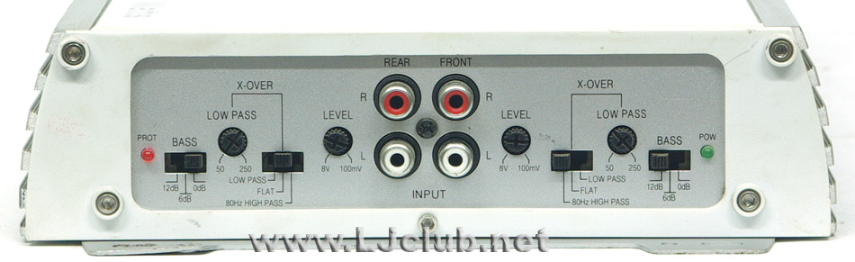

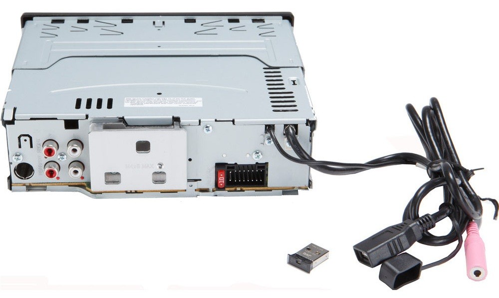

Hej !
Mam radio JVC KD-x50BT i wzmacniacz Blaupunkt GTA 460. Jest to 4 kanałówka pod którym są 4 głośniki podpięte. Teraz mam takie pytanie jak mam poprowadzić kabel RCA z radia do wzmacniacza żeby wszystkie głośniki grały prawidłowo. Gdyż w radiu mam wejścia na dwie pary CINCH i wzmacniaczu jest to samo. Jeden kabel RCA mi wystarczy? Niżej zdjęcia jak to wygląda:
http://www.forum.alfaholicy.org/atta...d=147663&stc=1http://www.forum.alfaholicy.org/atta...d=147665&stc=1
EDIT: ROZWIĄZANE, POTRZEBA DWÓCH KABLI RCA LUB JEDEN KABEL 4-KANAŁOWY :) !
