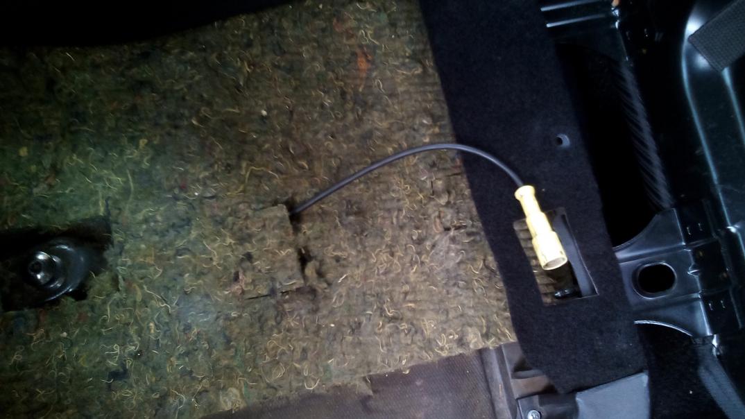

Cześć,
czy ktoś z Was wie, co to za kabel i czy coś ma być do niego podpięte?
Znajduje się on pod tylną kanapą z prawej strony, wtyczka na dwa bolce.
http://www.forum.alfaholicy.org/atta...d=148383&stc=1
Cześć,
ABS.Pod tą złączkę wpięty powinien być czujnik ABS(jeśli masz ABS)Drugą kostkę masz po przeciwnej i dwie pod maską na kielichach.
Dzięki! Tak właśnie myślałem, bo komp wyrzuca przerwę w obwodzie ABS dla prawego tylnego koła.
Teraz tylko trzeba namierzyć, gdzie druga część :)
Wygląda na to, że ktoś mądry urwał lub uciął kabel idący od koła do tej złączki.
Na allegro brak czujnika na tył do 146. Będzie pasował od 155, Fiata Brava, Marea? :)
Zwróć tylko uwagę, że w 145 i 146 były dwie wersje ABSu i z czujnikami jest trochę zamieszania. O ile mnie pamięć nie myli to w bravo nie był montowany ABS Boscha z EBD. Na pewno późne multiple mają taki sam i pasujące części.
Poliftowe Alfy 145 mają czujniki na łożyska tzw małe. Bez kombinacji nie da się podpiąć starego czujnika do nowej wersji i odwrotnie, jest różnica wtyków męskie/żeńskie. Oczywiście po kombinacjach też działać prawidłowo nie będzie, ale widziałem takie cuda, bo czujniki drogie.
Ok. Dzięki za informacje. Najlepiej chyba będzie poszukać jakiejś 146 na części w okolicy i wyciągnąć z niej czujnik.
nie jest łatwo zdemontować taki czujnik
ja próbowałem i się nie udało
poddał się tzn pękł
dlatego następnych już nie ruszałem
Trzeba zalać colą i co kilka godzin próbować go wydłubać dolewając napój.
Cola, to dobry pomysł :)
Do dzieła :)
