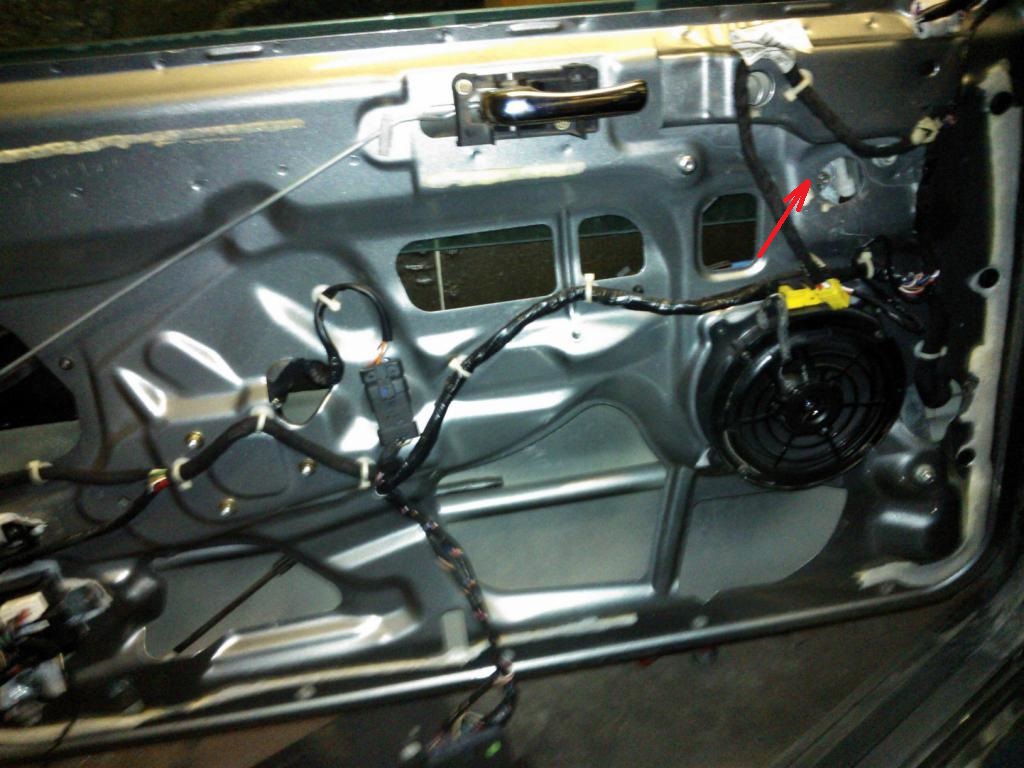

Jeżeli masz szybę maksymalnie u góry to śruby, które trzymają szybę ( oraz służą do regulacji) widać je przez otwory. Nad głośnikiem masz jedną nakrętkę chyba na klucz 10 i po prawej stronie jest jedna nakrętka i jedna śruba także na 10. jedną z nich widać na tym zdj. http://www.forum.alfaholicy.org/atta...d=149407&stc=1

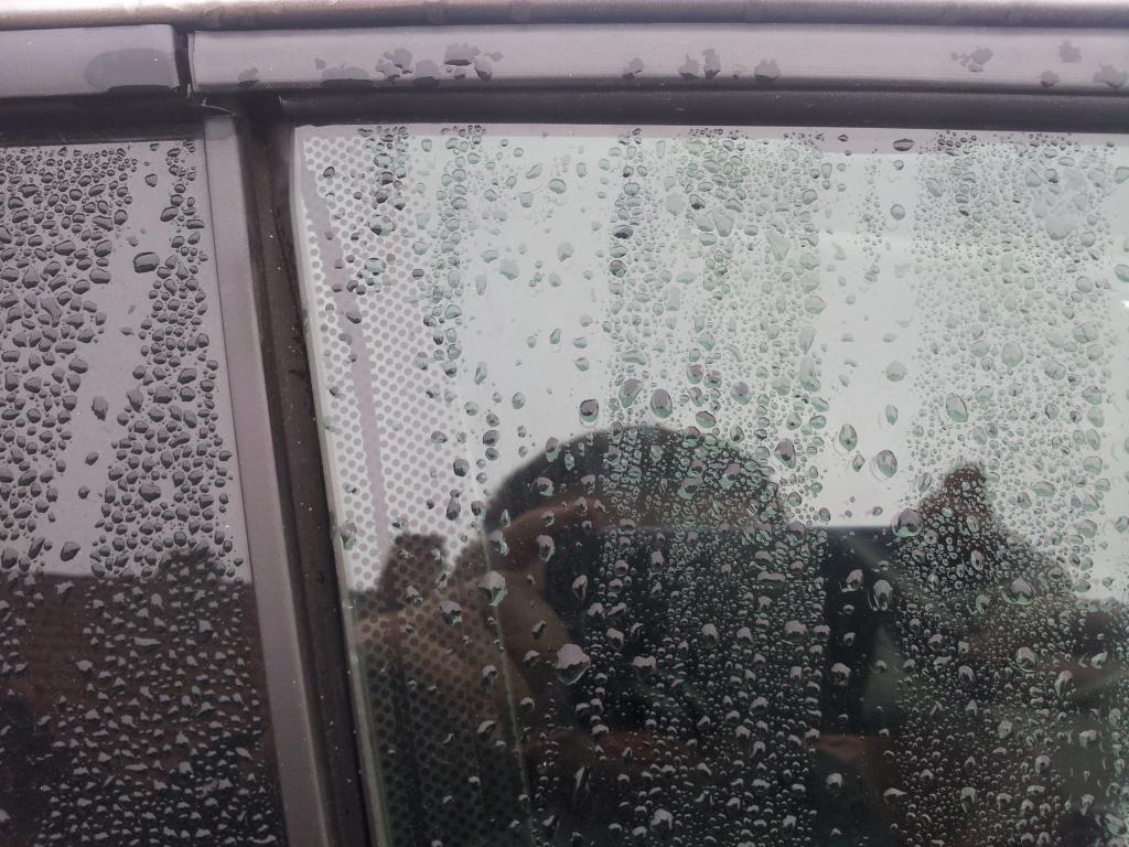

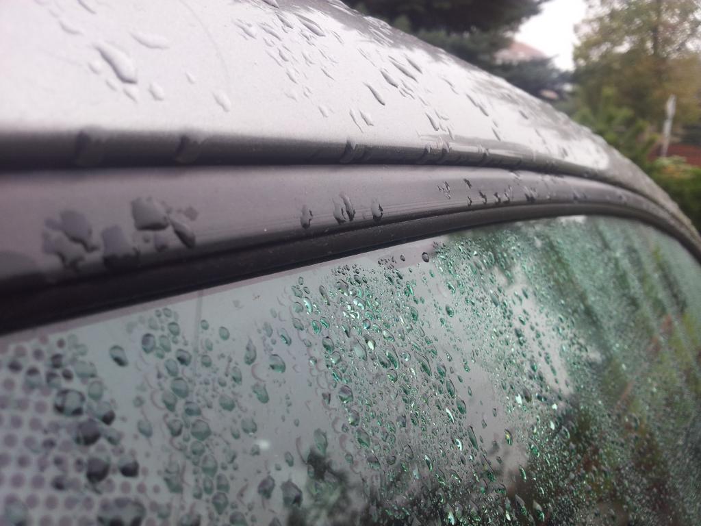

Ja regulowałem właśnie w ten sposób. efekt zobacz sam :) http://www.forum.alfaholicy.org/atta...d=149435&stc=1http://www.forum.alfaholicy.org/atta...d=149436&stc=1http://www.forum.alfaholicy.org/atta...d=149437&stc=1

na pierwszym zdjęciu widać jak szyba dociska uszczelkę :)
