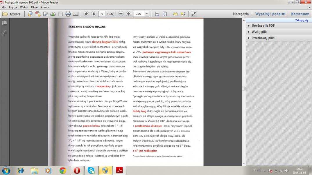

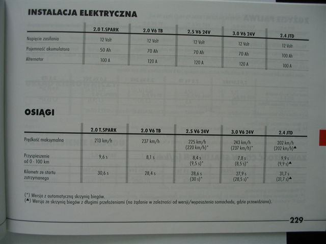

Mam pytanie co do skrzyni biegów w 2,4 JTD 140 KM - 6-cio biegowa. Występowały tam dwa rodzaje skrzyń? Dłuższa i krótsza? Widziałem kiedyś w instrukcji obsługi w tabeli przyspieszenie/spalanie pozycje z * i ta * jeśli dobrze pamiętam oznaczała ta o dłuższych przełożeniach. Ma ktoś cos takiego? Jak ta skrzynie rozpoznać? Jest wyczuwalna różnica?
