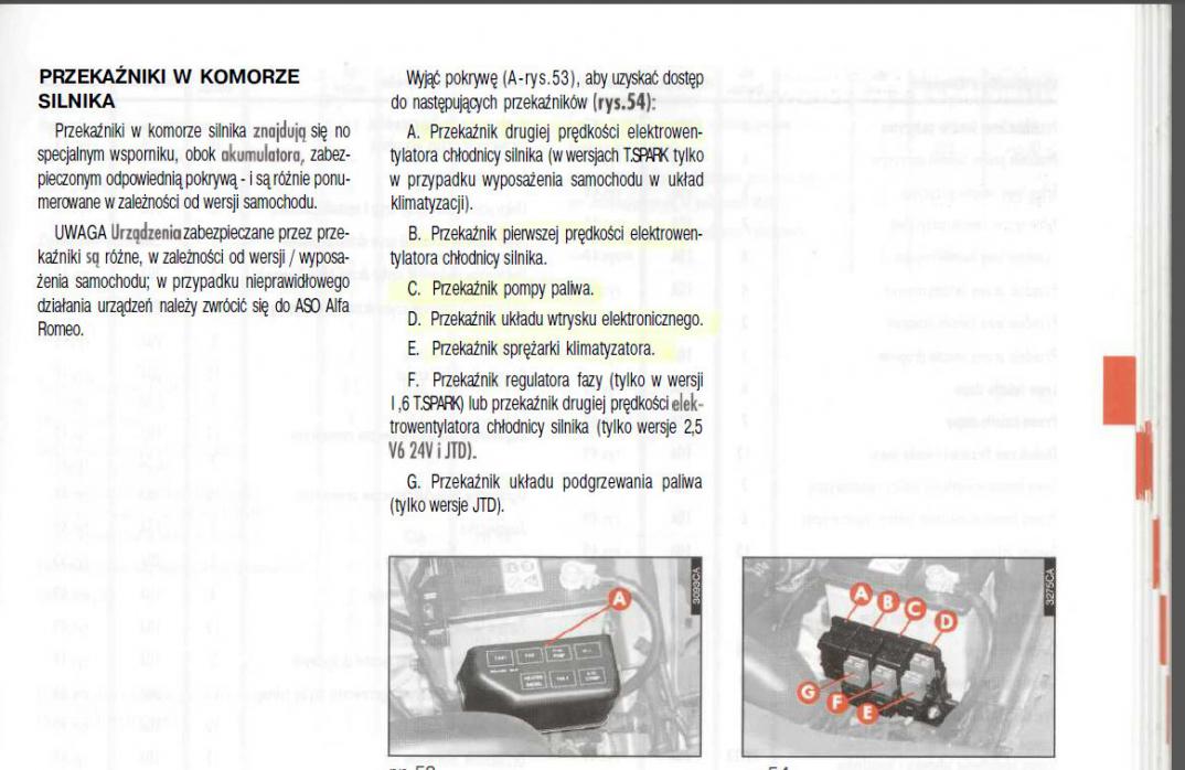

Przekazniki sa opisane w instrukcji obslugi

potem przekaźniki do sprawdzania ( są dwa - od I i II biegu ) jak nie działa I to przy wypiętym czujniku odpali po chwili od razu z II , jak nie działa II to went zostanie na I ) jak nie gada żaden bieg to może i oba uwalone ? tutaj nie wiem bo się z taką sytuacją nie spotkałem
edit - pomiń kilka kroków bo dopiero doczytałem że sam wentylator działa ale tylko na I
http://www.forum.alfaholicy.org/atta...d=149715&stc=1
u mnie walnieta byla opornica zalozylem nowa i wszystko wrocilo do normy
