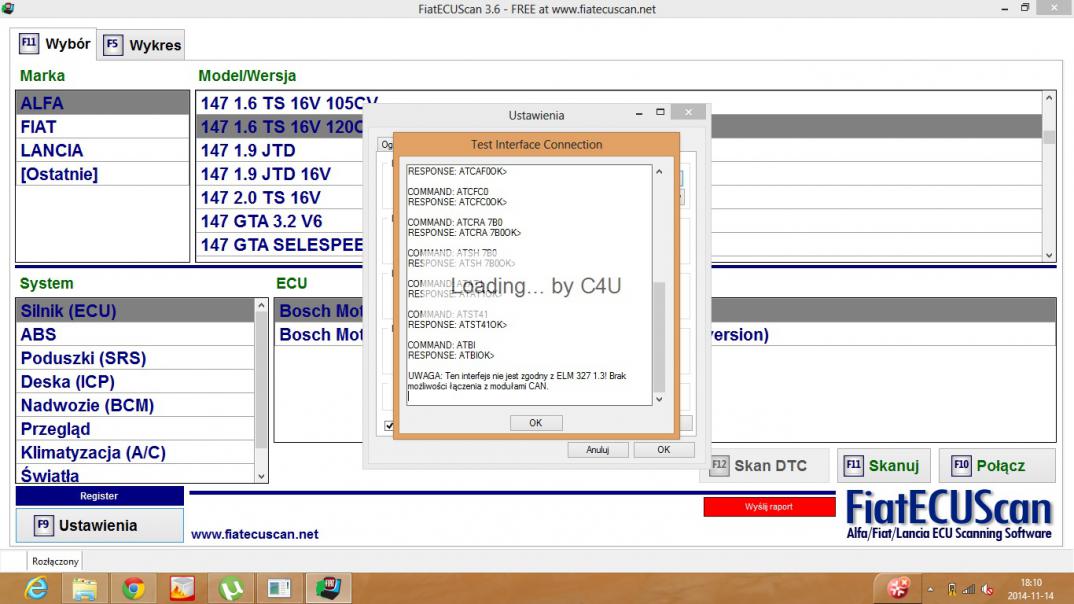

witam dlaczego nie chce mi sie połączyc z autem ten program dodaje zdjęcie, dodam tylko ze chciałem kodowac kluczyki...
.http://www.forum.alfaholicy.org/atta...d=150423&stc=1
interfejs niezgodny z ELM 327 1.3.
aw tescie pisze ze zgodny z 1.4 co zrobicz zeby sie połączyć?????

dodam jeszcze ze łącze sie z komputerem przy pomocy programu PCMSCAN i widac wszystkie parametry silnika moge kasować błędy, w programie fiat ecuscan pokazuje mi ze niezgodny z interferejsem 1.3 a przy tescie pokazuje ze zgodny z 1.4
