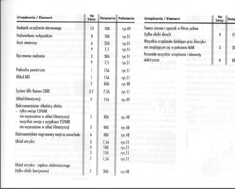

o ile tutaj w instrukcji błędu brak to sprawdź :
http://www.forum.alfaholicy.org/atta...d=151238&stc=1http://www.forum.alfaholicy.org/atta...d=151239&stc=1
aha - który rok masz tej 156 ?
bo może w FL coś zamienili i trzeba zobaczyć instr. do FL
