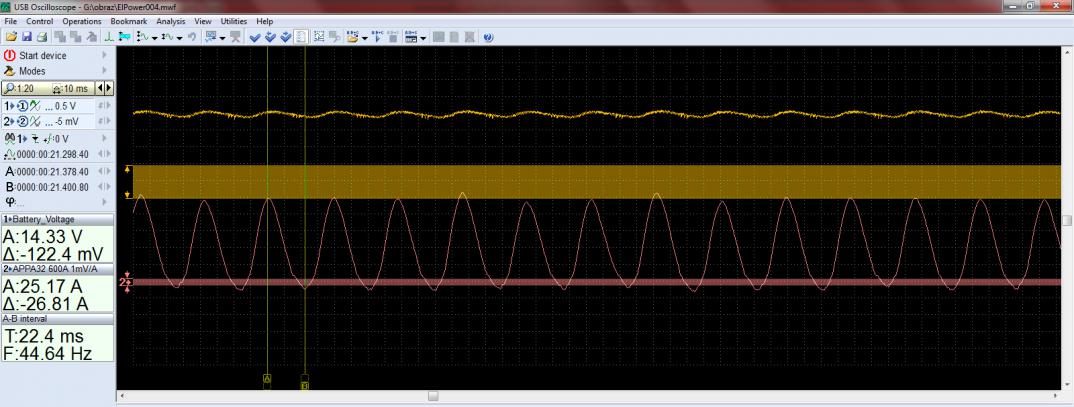

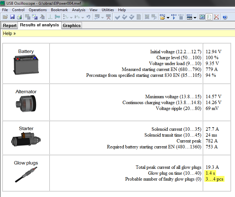

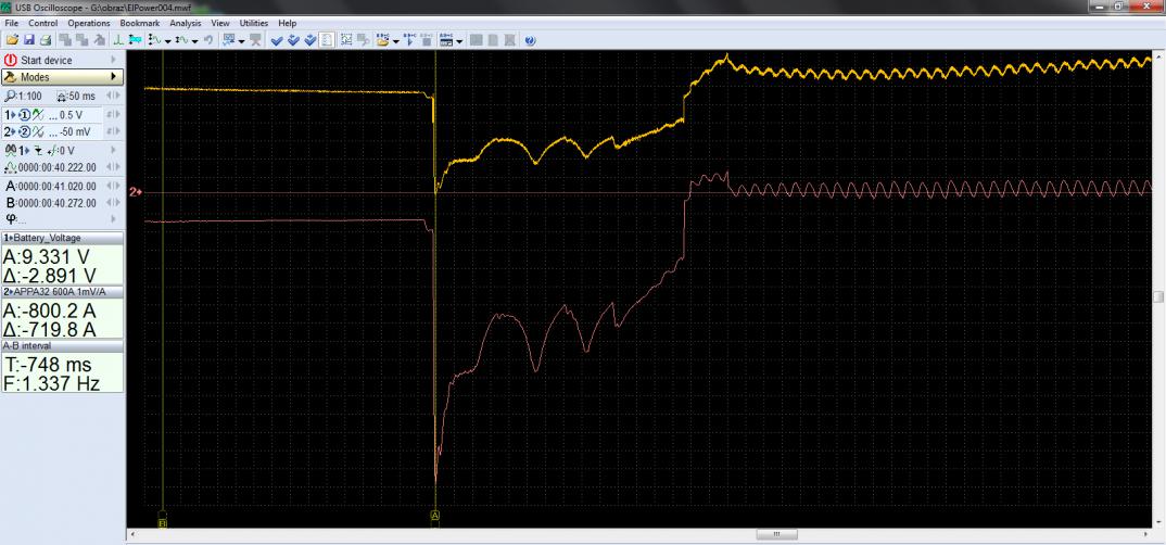

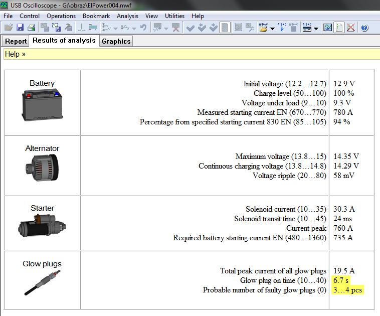

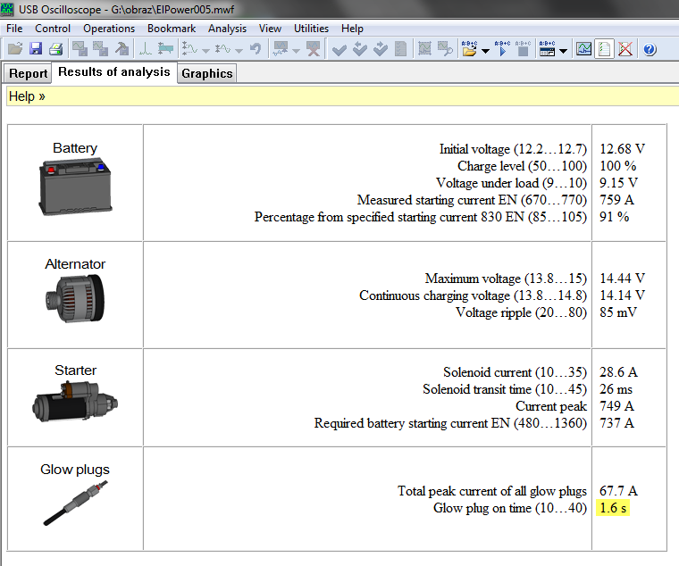

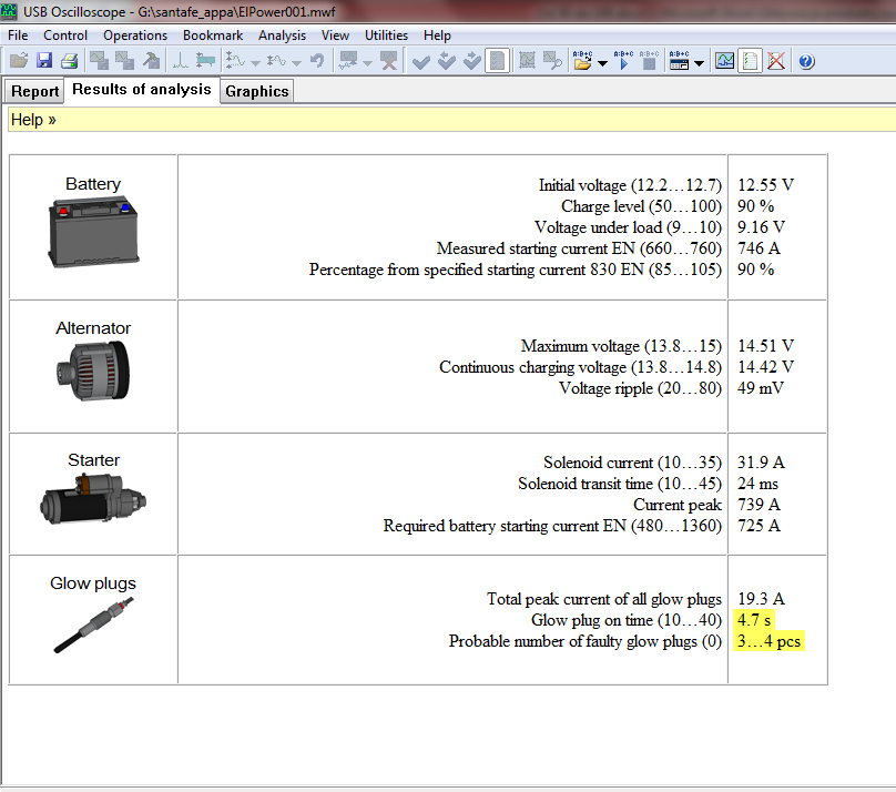

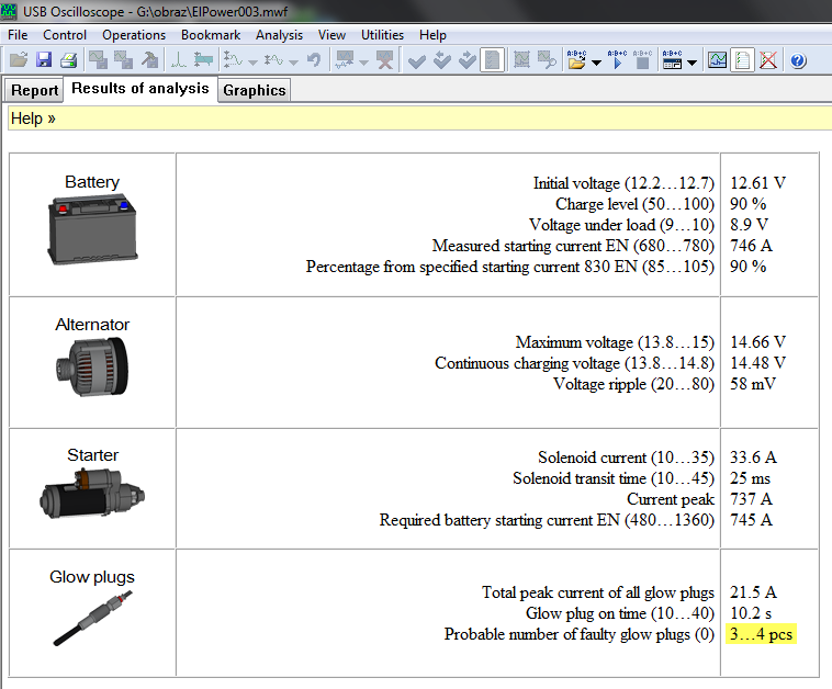

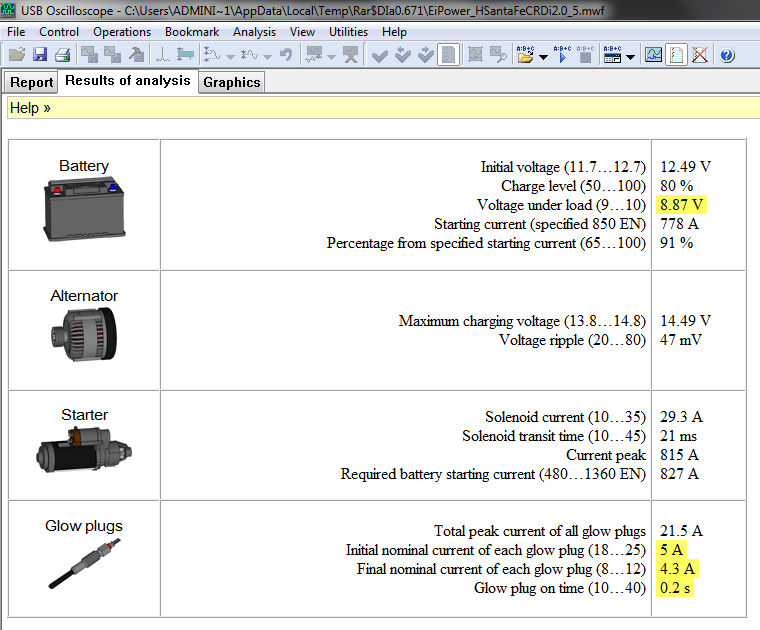

Wg testu EiPower – jest za krótki czas grzania świec, ale mają poprawny pobór prądu. Ok. 5 s jak odpala od razu, przy trudnościach z odpalaniem – 10s. Norma (10-40s). Reszta parametrów toru rozrusznik – alternator – aku - OK.
Załącznik 151794
