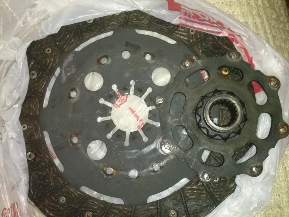

Witam, tydzień temu zmieniałem kpl sprzęgło, oraz dwu mas. Dziś wracając z pracy przy zmianie biegu na wyższy zauważyłem brak biegów, tzn auto zachowuje się tak jakby było na biegu neutralnym. Gdy silnik chodzi<również gdy jest zgaszony> biegi mogę zakleszczyć bez sprzęgła, półosie nie kręcą się, nic nie stuka, nic nie zgrzyta, równiez podczas wystapienia usterki w czasie jazdy nie słyszałem dziwnych dźwięków. pedał sprzęgła jak i wysprzęglik chodzą, linki zmiany biegów również sprawne. co to może być? Mowa o Alfie 166 2.4 jtd, sześcio stopniową skrzynią biegów
