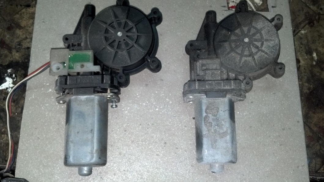

od 147/156 też będzie działał bo wygląda tak samo ale nie będzie działało automatyczne odsuwanie/zasuwanie i zabezpieczenie przed przytrzaśnięciem, jutro postaram się zrobić zdjęcie i będzie widać jedną zasadniczą różnicę w budowie.
Ok to czekam na porównanie. Właśnie u mnie jest maly feler, odsuwanie działa automatycznie natomiast zasuwanie juz tylko do polowy, dalej idzie juz skokowo i nie da sie tego zaprogramować.
o i to jest właśnie ta różnica w budowie tych silniczków :) a foto będą tylko nie mogę zlokalizować silniczków w garażu

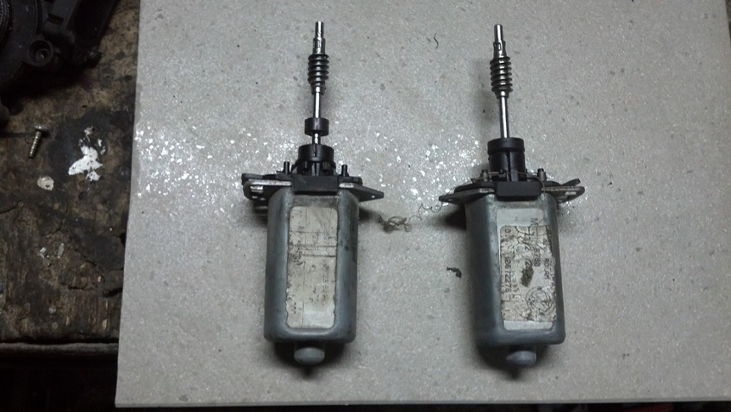

a jednak się zmusiłem :)
Załącznik 152695
Załącznik 152696
ten po lewej jest od GT i widać taki mały pierścień i to jest właśnie cała różnica w budowie
No tak brakuje tego pierścienia (pewnie magnetyczny) do zliczania obrotów silniczka i dlatego nie chce sie zaprogramować. :(
Gdzie są szczotki i jak je wymienić - ktoś wie ?
szczotki są w tej plastikowej obudowie i od góry doskonale je widać przytrzymują je takie małe sprężynki, uważaj żeby ci nie wyskoczyła
