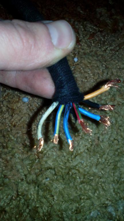

witam kupilem dzisiaj oryginalny subwoofer od alfy 156 sw ale u siebie nie mam wiazki w bagazniku zeby podlaczyc i moja prosba jezeli ktos moglby mi napisac jak podlaczyhttp://www.forum.alfaholicy.org/atta...d=152497&stc=1http://www.forum.alfaholicy.org/atta...d=152498&stc=1http://www.forum.alfaholicy.org/atta...d=152499&stc=1c przewody bede wdzieczny

Ja u siebie podłączyłem, tylko, że w wersji po fl wnętrza, kable sygnałowe głośników pociągnąłem z wiązki w tylnych drzwiach, plus pociągnąłem od radia, masa to wiadomo i sterowanie subwoofera miałem wolny pin w radiu oznaczony jako booster u ciebie będzie zapewne inaczej bo masz inne radio.
wlasnie chodzi o to ze nie mam oryginalnego radia tylko jakies sony i nie wiem jak bedzie ze sterowaniem bo jest na czincze i nie wiem jak to przerobic
dobra udalo sie kolego wielkie dzieki za pomoc. musze powiedziec ze calkiem ladnie to gra
