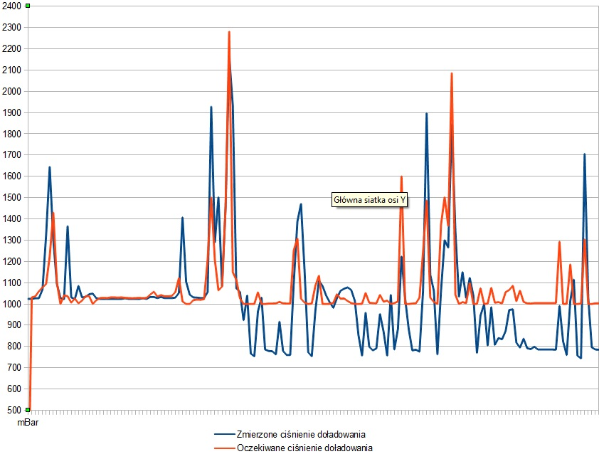

Witajcie, podpiąłem dzisiaj komputer i okazuje się że na wolnych obrotach ciśnienie w kolektorze wynosi ~760mBar a atmosferyczne 960. Zalogowałem dane podczas jazdy i spadek do 760mBar wystąpił po mocniejszym depnięciu i już tak zostało. Wykres poniżej. Co ciekawe po wyłączeniu silnika ciśnienie w kolektorze wraca do wartości ciśnienia atmosfetycznego (czyli to raczej nie czujnik). Auto wydaje się mi też trochę słabsze... Jakieś pomysły? Dodam że auto ma zaślepiony EGR, usunięty DPF i klapy wirowe.
Załącznik 152871
