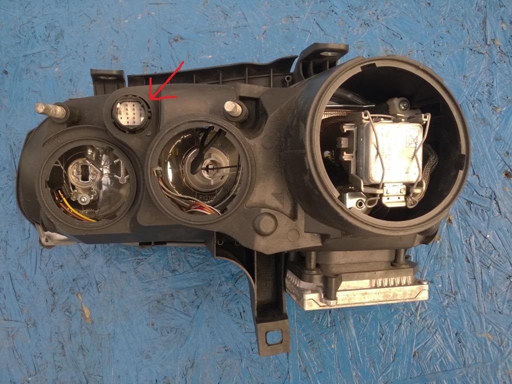

w sumie to już nie ważne bo jednak znalazłem tam zasilanie... jest 12v, ale problem ze światłami do jazdy dziennej mam dalej.
Skoro jest plus to musi brakować masy. Jednak nie bardzo rozumiem tą całą moją instalację świateł dziennych.
Plus jest podpięty do tego bezpiecznika F24 (i jak ustaliłem jest tam 12v), minus jest za to podpięty do wtyczki od postojówki po prawej stronie (ale po co i jak to działa że działa to ja nie wiem)
Może ktoś ma jakiś pomysł?
przejrzałem jeszcze reflektor od tyłu i zauważyłem że źle napisałem. Masa nie jest podpięta pod postojówkę tylko jest wpięta we wtyczkę zaznaczoną na zdjęciu.
Załącznik 152900
To wtyczka pewnie od poziomowania, złap mase z nadwozia dla pewności.
