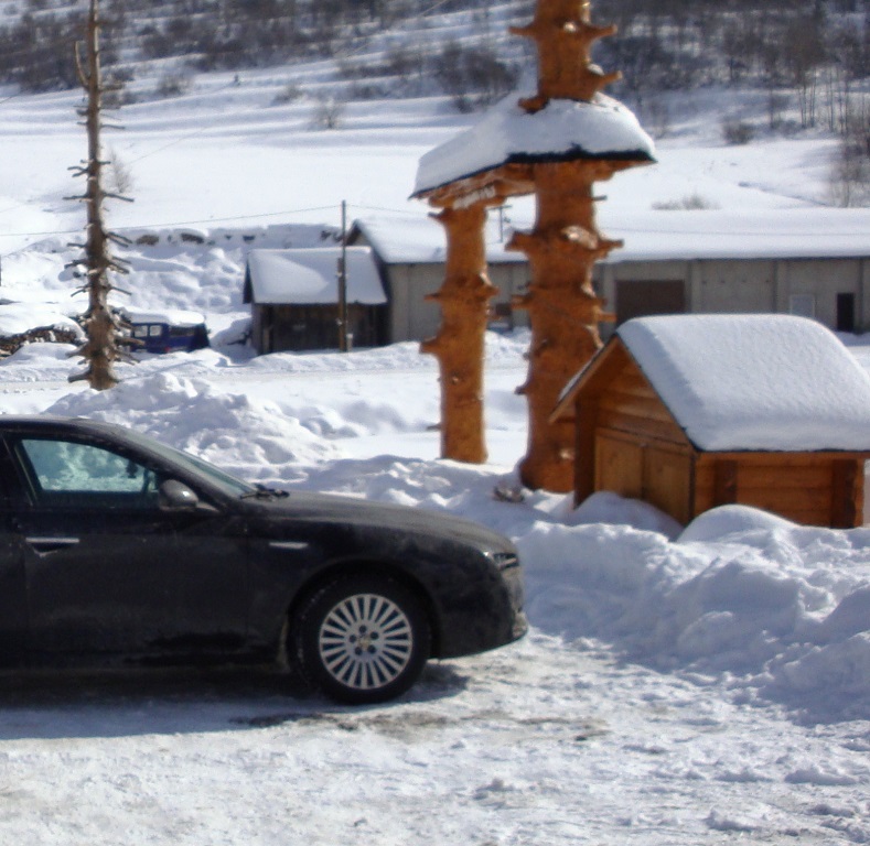

Witam. Zdecydowałem się założyć nowy post, aby opisać krótko problemy jakie mogą się przydarzyć podczas doboru opon cy felg. Zacznę od felg stalowych. Alfę kupiłem z felgami aluminiowymi 17 cali, i gdy postanowiłem zakupić na zimę felgi stalowe 16 cali, zaczął się mały problem, ponieważ ich jak na lekarstwo - piszę tu o używanych. Próżne moje szukanie po warsztatach z oponami. Jak wiecie, tematy były wałkowane nie raz, ponieważ jedni piszą że od opla wchodzą- co ułatwiłoby sprawę, bo jest tego więcej w sprzedaży, inni znów że nie do wszystkich modeli pasują, chodzi o rozmiar ET, oraz rodzaje zacisków przednich hamulców. Prawidłowo według katalogu wchodzi et 34, a ople mają et37, z serwisów oponiarskich mówią że 5 w tą czy w drogą nie zrobi różnicy. Otóż błąd. Pojechałem po felgi i spróbowałem założyć. Niestety nie weszły. Niedawno też kupowałem klocki do mojej 159 i wiem że mam założone normalne zaciski a nie powiększone brembo. W takim razie nie wiem po co piszą takie bzdury, skoro sam jestem przykładem, że do alfy inna felga niż et 34 nie wejdzie. Teraz kupiłem od opla właśnie et 34 i musiałem podkrzywiać z przodu blachy osłaniające tarcze przed zabrudzeniem, ponieważ tarły... Proszę- wyjaśnijcie mi tą sprawę, bo ja wykluczam zaciski, ponieważ są seryjne. A druga sprawa to opony jakie założyłem na te felgi, aby móc spokojnie zimą się poruszać. Są to 205/55/16, czyli takie jak w katalogu. Gdy przymierzyłem je do letnich 225/50/17, to różnica jakież 10cm mniejsze. Teraz żałuję, że nie wziąłem większych balonów, bo podczas wjeżdżania do garażu przy 7cm progu obcieram...Bardzo lubię 159, wszystko mi się podoba, ale 156 mi nie obcierała, choć ta niby trochę wyżej stoi. Jeśli chodzi o wygląd na tych felgach 16 i oponach jakie kupiłem to tragedia, koła podług auta wyglądają jak w suzuki maruti lub tico...:) Moje pytanie, jakie opony musiałbym kupić z 16 aby były jak te z 17-tek. Szukam jakiegoś suva, a raczej przeglądam ogłoszenia, ze strachu przed jakąkolwiek zaspą, bo pewnie będzie problem jak śnieg spadnie...Ale dwa auta mi nie potrzebne...i mam problem. Pozdrawiam wszystkich i wesołych świąt życzę.
