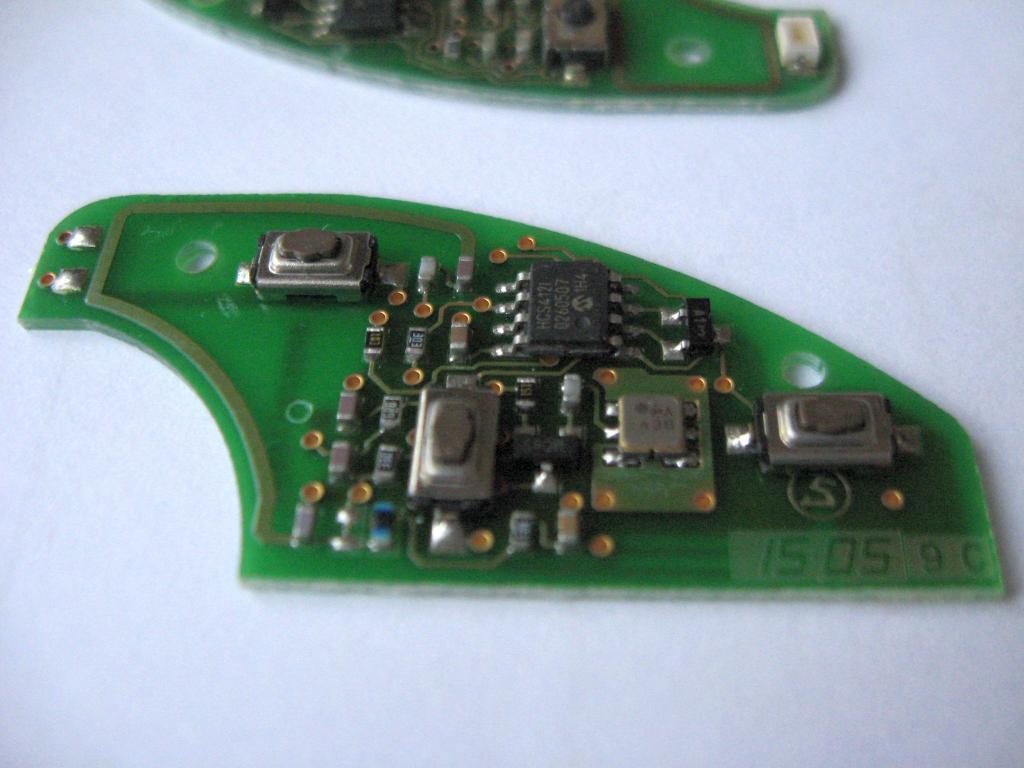

Witam! Wie ktoś może co tam powinno być http://zapodaj.net/b26067111cff2.jpg.html odpadło to i zgubiłem. I gdzie to kupić
Witam ,brakuje jasno szarego opornika http://www.forum.alfaholicy.org/atta...d=153333&stc=1 kupić u elektronika ,lub dać mu do wlutowania;)....(fotka z forum)
musiałbyś przysłać do mnie tego pilota bo element który zginą znajduje się w obwodzie anteny i trzeba się pobawić żeby dobrać właściwe parametry brakującego elementu.
a kolega wyżej nie mógł by np: powiedzieć jaki ma i ja bym sobie kupił taki sam i wlutował.
@up a skąd jesteś?
nie wiem jakiej wartości siedział tam w oryginale element na pewno był to kondensator ale tu by sie trzeba pobawić i dobrac taki żeby finalnie to co z pilota wychodzi było 433MHz. Brakujący kondensator ma na pewno mała pojemność może być to równie dobrze 10pF, 15pF 22pF i tak do 470pF.
W razie pytań pisz na priv ja jestem z Kielc
A jak sprawdzić jakiej pojemności jest kondensator bo mam 2 pilot to mógłbym sprawdzić :)
wartość opornika można zmierzyć miernikiem ale w tym celu trzeba by go wylutować bo w układzie wskazania mogą być zafałszowane.Jeśli nie jesteś elektronikiem to nie polecam takiej zabawy - szczególnie z płytką na mikrodruku , bo możesz w efekcie nie mieć żadnego działającego pilota ;)
A jak myślicie jaka pojemność mógł mieć stary kondensator to kupiłbym jakieś i się pobawił najwyżej się popsuje i kupie używkę :)
