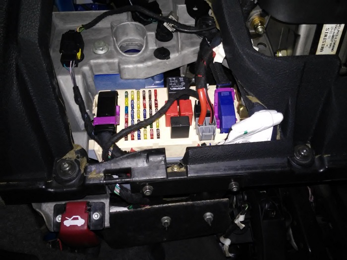

witam od pół roku próbue sie dowiedziec od was gdzie jest w 147 centralka z centralnego....do tej pory sie nie dowiedziałem pisaliscie ze na prawym tylnym nadkolem...dołacze zdjecia moze cos poradzicie....
centralka czego ?, zamka jest w body komputerze.... centralka okien jest w bocznych drzwiach kierowcy.... centralka AIRBAG jest na początku tunelu pod klimatyzacją.... body komputer jest pod skrzynką bezpiecznikową z lewej strony pod kierownicą.... centralka bezpieczników (maxi fuse) jest na akumulatorze....

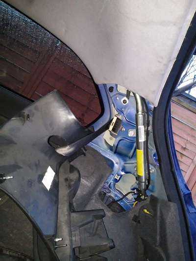

centralka z zam/otw drzwi z pilota .miała byc nad tylnym prawym nadkolem a tam jej niema
