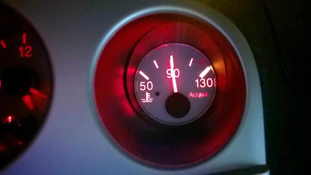

Wiem, że było mnóstwo tematów o temperaturze w jtd ale żaden z nich do końca nie odpowiadał mojej sytuacji. Silnik po przejechaniu nawet 60km ma najwięcej 50-55 stopni. Zakupiłem KKL i podpiąłem moją Alfe pod Fes-a. Uruchomiłem silnik i czekałem grzecznie jak się nagrzeje. Temperatura ładnie rosła ale przy 88 stopniach termo powinien się chyba otworzyć i temperatura powinna spaść do 70 st. U mnie tego nie było i doczekałem się już 90.5 st. Potem chcąc dowiedzieć się co będzie się działo podczas jazdy ruszyłem na przejażdżkę . Po przejechaniu 4km temperatura silnika drastycznie spadła do 50 stopni i dalej się tak utrzymywała ( ale przejechałem w sumie 6km więc nie jestem pewien czy by jeszcze nie spadała).
Tutaj widać , że temperatura na wskaźniku w miare sie pokrywa z odczytami FES.

Ogólnie jeżdząc na co dzień samochód utrzymuje temperature max 55 st.
Czy termostat jest walnięty ( na 99% tak ) czy może wiatrak chłodnicy się może uruchamiać podczas jazdy i schładzać silnik??
