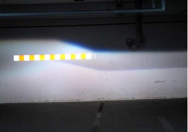

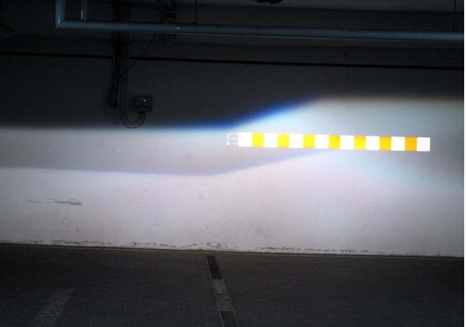

Generalnie chodzi o widmo światła z lamp:
http://www.forum.alfaholicy.org/atta...d=155620&stc=1lampa angielska
http://www.forum.alfaholicy.org/atta...d=155621&stc=1lampa europejska

Na soczewce przelacznik nie do konca robi lampe europejska bo po przelaczeniu nie ma lamania swiatla odwrotnuie niz anglik tylko swiatlo pada plasko czyli jest ________ w europie masz ____/------ a w angolu ------\______ patrzac na sciane przed ktora stoisz czyli fotki wyzej
na fotach gregora sa lampy bez płaskiego odcięcia czyli europa i angol
Możesz a raczej będziesz miał problemy z podbiciem dowodu, lampa angielska świeci odwrotnie wiec będziesz oślepiał jadących z przeciwka.
