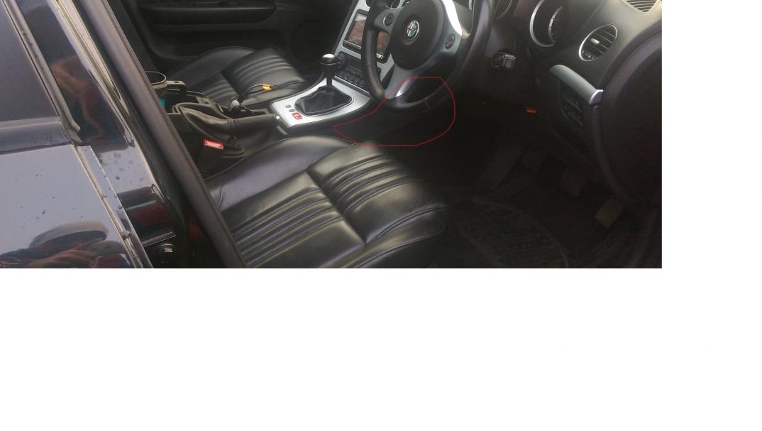

Czy ktos moze mi podpowiedziec jak zdemontowac te boczki od konsoli? Nie widze tam zadnej sruby, a nie chce tez szarpac zeby czegos nie urwac. Z gory wielkie dzieki.
http://www.forum.alfaholicy.org/atta...d=156157&stc=1

Możesz je czymś podważyć (ja używam zestawu do demontażu deski rozdzielczej Yato) i pójdzie. To jest mocowane na wsuwane zatrzaski.
Dzięki, a te zatrzaski to takie "jednorazowe"? Powinienem przed robota kupić jakiś nowy komplet?
Są wielorazowe, tylko musisz uważać, żeby nie połamać plastikowego mocowania spinek. Również żeby spinki nie wypadły z tych mocowań podczas wyciągania, bo jak franca wpadnie do środka to może być trudno je znaleźć.
Ok dzięki, będę próbował :-)
