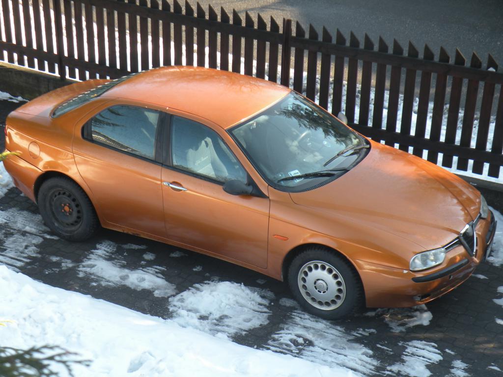

Alfa 156 1.8 TS - skrzynka bezpieczników, elektryka...dziwne problemy
Chłopaki odnalazłem dziwne zjawisko w mojej Alfie. Mianowicie, brakuje mi w skrzynce bezpiecznika SERVIZI prawego, całkiem go nie ma i nie było jak kupiłem auto, poza tym wybija mi non stop bezpiecznik nr 8 (środkowy na dole) z tej malej skrzyneczki nad główną.
A teraz dziwna rzecz - jak wkładam brakujący bezpiecznik (Servizi prawy) to włącza mi się zapłon bez kluczyków! Jakiś kosmos...
Do tego reszta problemów z elektryką (być może związana z tymi bezpiecznikami) tj:
brak ABS (kontrolki ręczny + ABS)
brak prędkościomierza, licznika km i podświetlenia tego zegara
nawiew działa tylko na 4 i brak ogrzewania szyby tył
brak świateł mijania przód (jak zewrę 1 i 4 przewód na wtyczce od pająka światła są)
brak świateł drogowych na stałe ( opcja "migania" jest)
brak podświetlenia wnętrza samochodu
brak centralnego zamka
światło cofania świeci z jednej strony ok a z drugiej przeciwmgielne!?
Jakieś pomysły???
