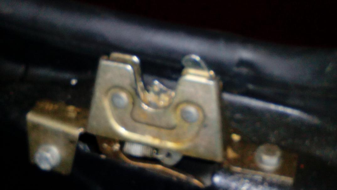

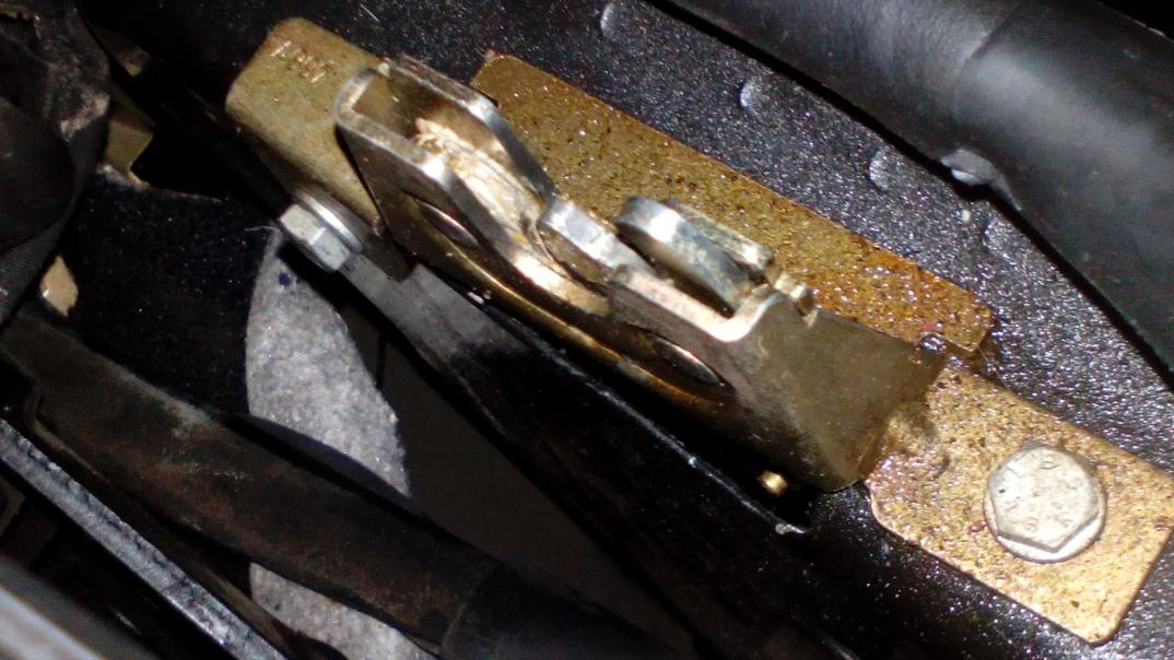

po szczęśliwym zwycięstwie z rozkodowaniem oryginalnego radia przyszła pora na kolejną drobną usterkę, mianowicie problem z pokrywą dachu.
W momencie kiedy dach jest założony pokrywa domyka się tak jak trzeba, jednak gdy chowam dach, to jedna strona (prawa) się domyka, druga natomiast (lewa), przy zamykaniu lekko odstaje, tj. złoty zaczep nie chwyta zawiasu pokrywy(jakby ciągle był otwarty).
Czy ktoś z tu obecnych miał podobny problem? Na zdjęciu wyjaśniam, że chodzi o te cześć, umieszczoną pod plastikową pokrywą dachu, przy uszczelce:
http://www.forum.alfaholicy.org/atta...d=156372&stc=1http://www.forum.alfaholicy.org/atta...d=156373&stc=1
Problem rozwiązany, była poluzowana miedziana linka.
