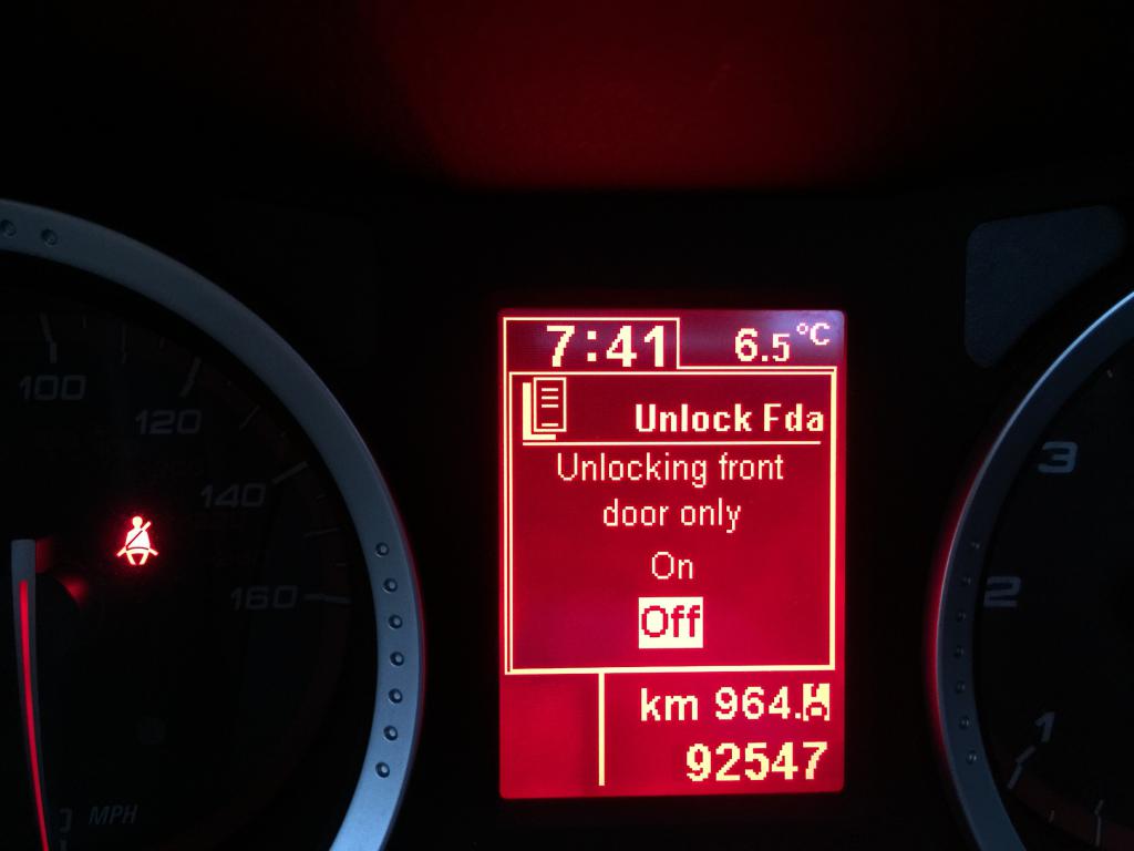

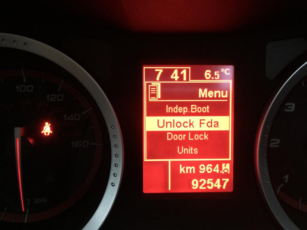

Jesli masz wersje z wyswietlaczem to tam jest opcja do ustawienia czy maja sie otwieracz wszystkie drzwi czy tylko kierowcy.
Opcja nazywa sie tak:
http://www.forum.alfaholicy.org/atta...d=156547&stc=1 http://www.forum.alfaholicy.org/atta...d=156548&stc=1
I jak ustawisz na off to beda sie wszystkie drzwi otwieraly z centralnego :-)
