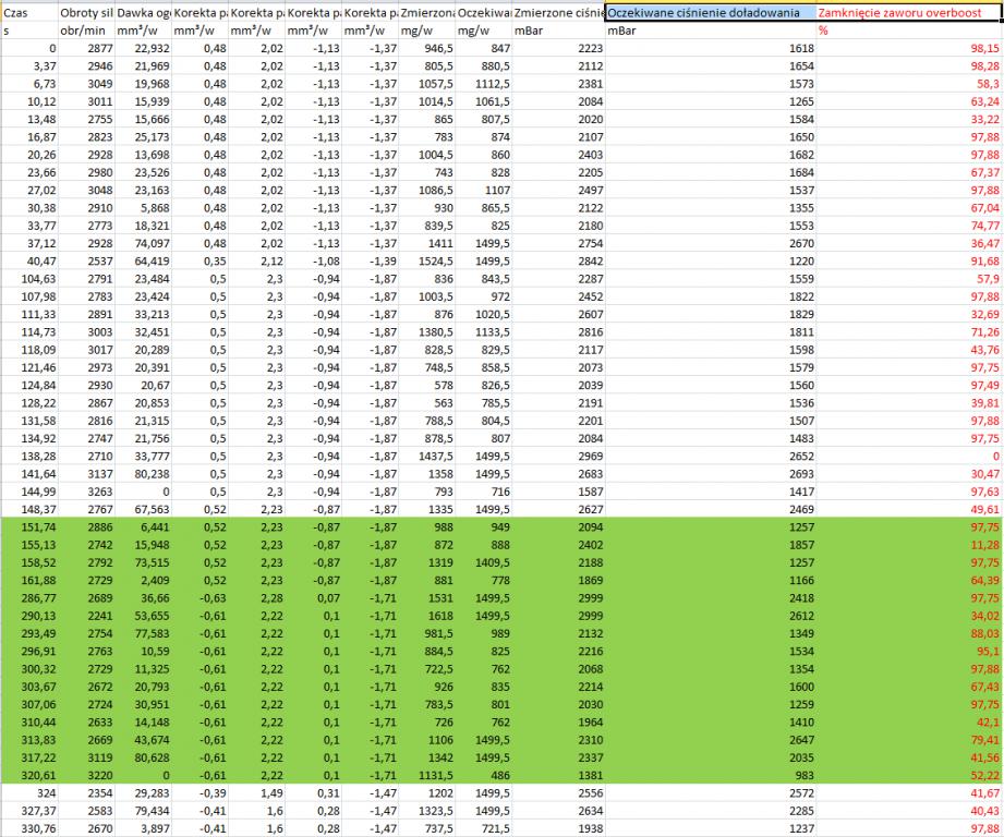

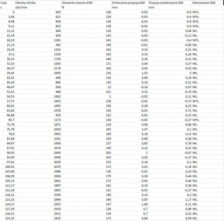

Witam,
mam taki problem z silnikiem 2.0 jtdm . Rozpędzając auto z gazem w podłodze wszystko jest ok, problem pojawia się powiedzmy jak wrzucimy 3 bieg i utrzymujemy stałe obroty powiedzmy 3000 obrotów gaz lekko naciśnięty , ciśnienie doładowania wędruje na 1,4 rośnie i spada cały czas, auto lekko szarpie. Wskaźnik ciśnienia doładowania faluje . Problem pojawia się na 2 czasami, na 3 najbardziej wyczuwalny , jazda do 0,8 bara nie sprawia problemów . Jeżeli naciśniemy gaz do deski auto ładnie przyspiesza i problem nie występuje. Dzieje się to przy niewielkim wciśnięciu gazu..... Co to może być????
