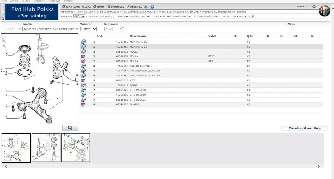

A eper z wpisanym twoim nr vin co na to ?
Z Epera dowiedziałem się W3 - 145 M.Y. '99 (1999-2000) po próbie przejścia do numerów części wywala mi error i cofa do pierwszej strony .
Daj vin - moze zerkne u siebie albo jeszcze ktos inny ma starszego epera i zagada
zar93000002240194
po kilku wywaleniach udało sie wejść :-)
http://www.forum.alfaholicy.org/atta...d=157417&stc=1
http://eper.fiatklubpolska.pl/navi?FORCED=TRUE
Prawa jest na samej górze tabelki.
