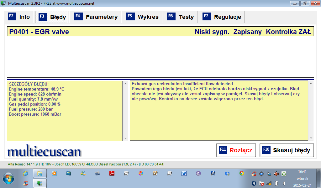

Od kilku dni mam pewien problem, moja Bella tak jakby straciła moc, szczególnie jest to widoczne rano kiedy odpalam ją po nocy, ruszam, i do 2 tysięcy obrotów auto zbiera się bardzo opornie, później jak się rozgrzeje to jest już trochę lepiej ale dalej mam wrażenie że gdzieś ta moc (150 KM) nie jest taka jak być powinna. Jak auto było rozgrzane to docisnąłem ją na postoju do 4,5 tysięcy obrotów i trochę dużo spalin wydostało się z rury(ciemny dym), zainwestowałem w kabelek i podłączyłem się do MES'a i wyskoczył błąd P0401. http://www.forum.alfaholicy.org/atta...d=158153&stc=1
Kompletny rozrząd wymieniony, turbina regenerowana więc nie dawało mi to spokoju i spodziewałem się że chodzi o EGR. Przygodę z Alfą mam krótką więc dopiero powoli sam zaczynam się jej uczyć ale moim pytaniem jest, czy EGR jest to czyszczenia czy do wymiany ? Błąd skasowałem, pojeździłem parę dni i znowu się pojawił po podpięciu do kompa więc czas zacząć działać. Czy przyczyny szukać w zasyfionym EGR czy może to być (odpukać) coś innego ?
