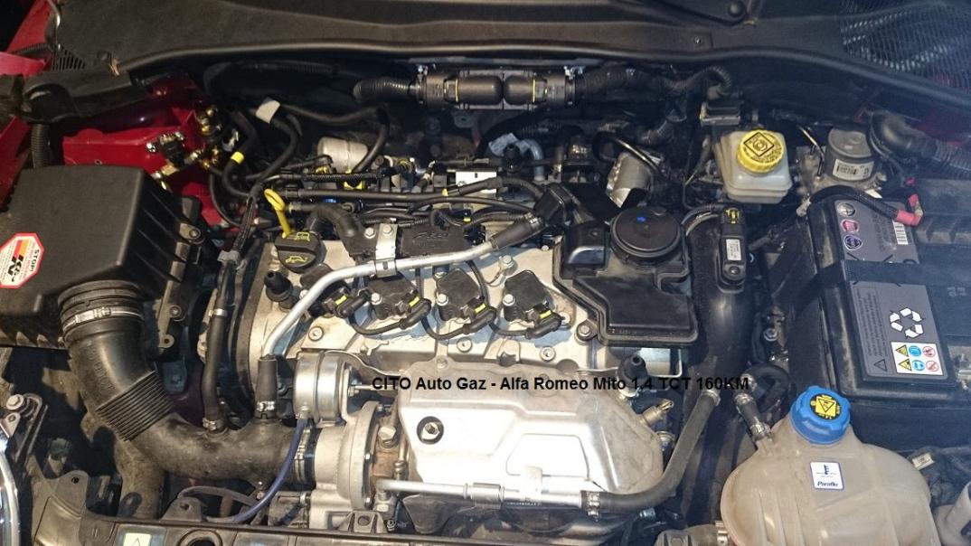

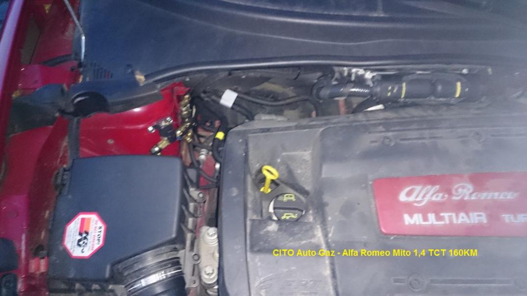

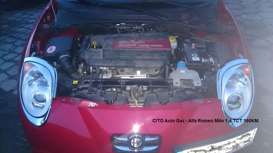

Silnik lekko zawirusowany, układ wydechowy Ragazzon, filtr K&N, co z tego wyszło? 160 KM i 280 Nm. Mała jednostka jest podatna na wirusy różnego typu, są modele które po drobnej modyfikacji osiągają 220 KM i 330 Nm. W połączeniu z dwu sprzęgłową skrzynia TCT to prawdziwy wariat, przy czym średnie spalanie w mieście nie przekracza 10 li/100 km.

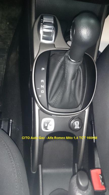

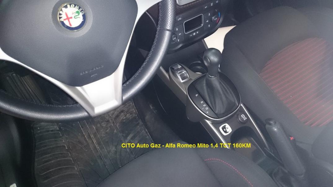

Kolejnym etapem był montaż samochodowej instalacji gazowej piątej generacji.

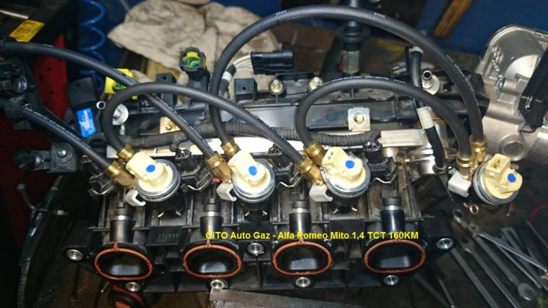

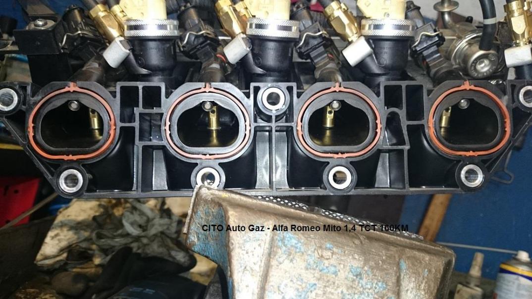

Dosyć trudny i skomplikowany montaż instalacji sekwencyjnego wtrysku gazu w fazie płynnej VIALLE LiquidSI. Najwięcej czasu bo aż dziewięć godzin zajęło zaprojektowanie, ustawienia i mocowania dysz oraz wtryskiwaczy gazu.
Reszta dosyć prosta, prosta jeżeli ma się piętnastoletnie doświadczenie w branży LPG.

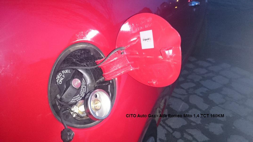

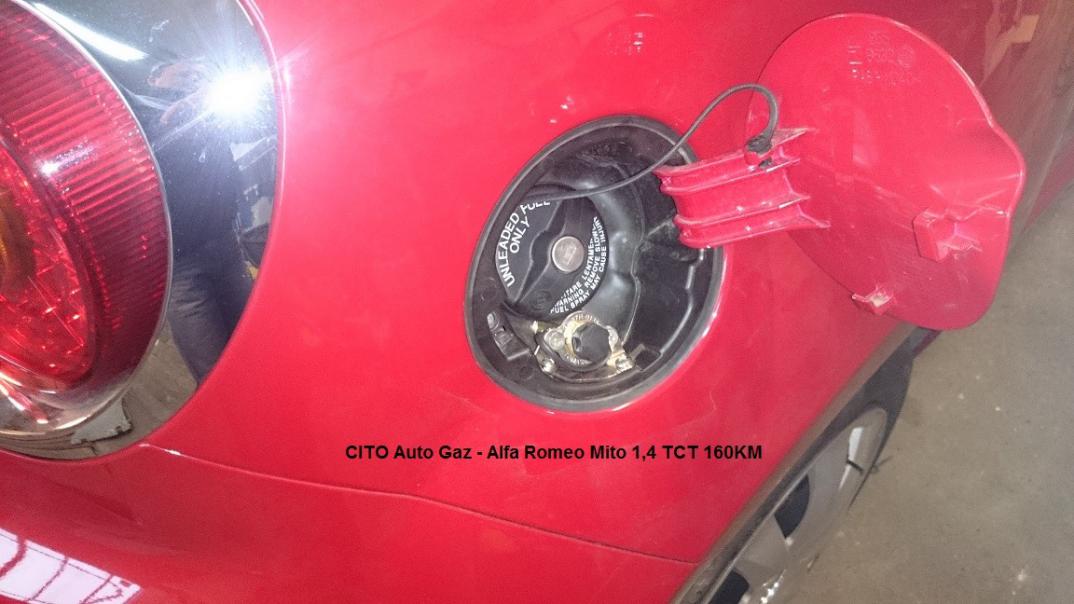

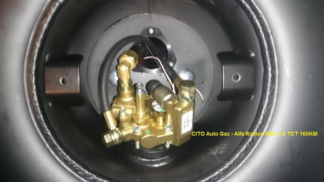

Zbiornik toroidalny, 36 li Netto w miejscu po kole zapasowym, zawór tankowania zamontowany przy wlewie benzyny.
Silnik zaczyna prace na zasilaniu benzyną, jednak już po 240 sekundach pracuje na zasilaniu gazem LPG przy temperaturze otoczenia -7. Po 5 sekundach gdy silnik ma normalna temperature pracy.
Zużycie gazu w ruchu miejskim 10,5 li/100 km. ( 2 x 10,5 = 21)
w ruchu pozamiejskim 70-90 km. nie przekracza 7 li/100 km.
http://www.forum.alfaholicy.org/atta...d=158230&stc=1http://www.forum.alfaholicy.org/atta...d=158231&stc=1http://www.forum.alfaholicy.org/atta...d=158232&stc=1http://www.forum.alfaholicy.org/atta...d=158233&stc=1http://www.forum.alfaholicy.org/atta...d=158234&stc=1http://www.forum.alfaholicy.org/atta...d=158235&stc=1http://www.forum.alfaholicy.org/atta...d=158236&stc=1http://www.forum.alfaholicy.org/atta...d=158237&stc=1http://www.forum.alfaholicy.org/atta...d=158238&stc=1http://www.forum.alfaholicy.org/atta...d=158239&stc=1http://www.forum.alfaholicy.org/atta...d=158240&stc=1http://www.forum.alfaholicy.org/atta...d=158241&stc=1
