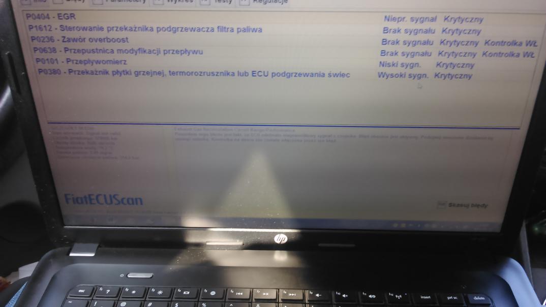

dzisiaj w czasie jazdy zapalił mi się błąd silnika więc szybki postój na poboczu gaszę i przekręcam zapłon i patrzę a tu błąd silnika i błąd grzania świec... kilka razy zgasiłem odpaliłem i nie znikło... silnik normalnie pracował to ruszyłem okazało się że mocy nie ma (tryb awaryjny) wróciłem do domu podłączyłem się a tu taka lista
http://www.forum.alfaholicy.org/atta...d=160344&stc=1
to se myślę coś za dużo jak na raz więc zacząłem sprawdzać bezpieczniki i wszystkie dobre poza jednym w puszce przed aku patrząc od przodu auta górny rząd 3 od lewej (15A) znalazłem aby że to jest bezpiecznik f15 ale ze znalezionych linków w google nic się nie chciało otworzyć więc nie wiem od czego on jest a po jego wymianie i odpaleniu spalił się ponownie więc przyczyna jakaś poważniejsza dzisiaj elektryka już nie załatwię bo niedziela może jakieś pomysły co poszło że tryb awaryjny się włączył?
