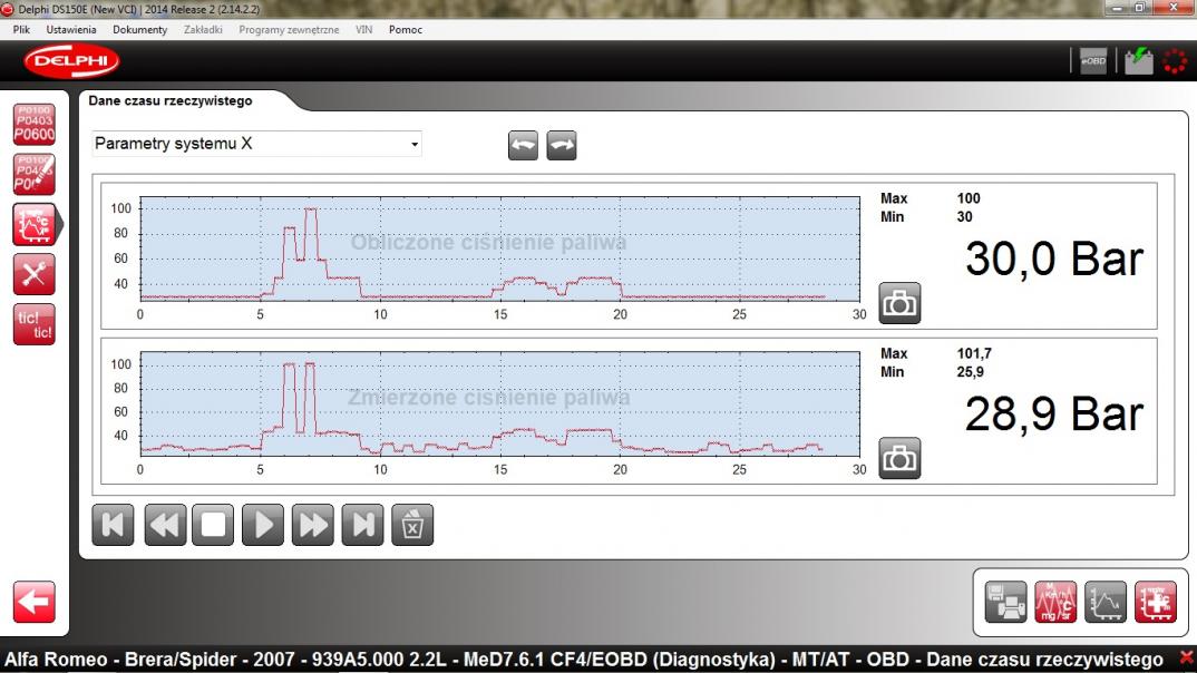

Wyskakują mi co prawda dwa błędy pierwszy P0016 już jest raczej zdiagnozowany - nie, nie jest do wymiany łańcuch :) ... przynajmniej w teorii to elektrozawór lub czujnik.
Drugi o który pytam to P1670. Wiem że dotyczy ciśnienia w szynie paliwa (rozumiem listwie wtryskowej) - niskie. Tak z resztą wyświetla MES.
Nie za bardzo wiem od czego zacząć sprawdzanie. W przypadku obu błędów Alfa nie ma żadnych objawów z resztą nawet nie świeci się Check Engin. Widze je tylko na kompie jako nieaktywne. Raz co prawda błąd P0016 był aktywny ale żadnych innych objawów auto nie ma. Przyspiesza, i jeździ normalnie.
Jedyny objaw jaki czas występuje- choć nie wiem czy związany z tymi błędami to to że czasem auto nie chce zapalić wciskam sprzęgło lub hamulec naciskam start i tylko "PYK" i nie zapala i tak kilka razy jednak po kilku próbach odpala normalnie - nie wiem czy to przypadkiem czujnik przy pedałach ale jest to tak sporadyczne że ciężko to zdiagnozować. Co do błędu P0016 zdemontowałem elektrozawór - wyczyściełem i dało to tylko tyle że, o ile wcześniej błąd wyskakiwał od razu po skasowaniu to teraz tylko po rozgrzaniu silnika no i właśnie chyba tez dlatego zaświciła się kontrolka Check Engin - wcześniej się nie zapaliła wogóle. Dodam że auto mam od 2 tyg. Przyjechałem nim osobiście na kołach 1760 KM żadnych innych niepokojących objawów nie ma. pracuje równe, zbiera się ładnie, prędkość max powyżej 210 KM/H :). jednak lubię gdy silnik tak jak cała reszta jest w nienagannym stanie. Może ktoś miał już ten błąd i go trwale usunął.
