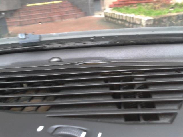

Odgięło mi się a właściwie wyskoczyło z rantu górnego wylotu powietrza na podszybiu pokrycie deski rozdzielczej w AR 159 poradźcie jak to naprawić.

Jak byś to na zdjęciu zademonstrował, było by łatwiej pomóc.

Foto i podpowiemy
http://www.forum.alfaholicy.org/atta...d=161941&stc=1auto nie było bite sprawdzane w ASO przed zakupem .Myślę że to z powodu różnic temperatury auto stoi na dworze.Może podkleić kropelką elastyczną ,macie jakieś pomysły?
To jest klasyczna przypadłość 159. Następne miejsce gdzie Ci się odklei to okolice głośników wysokotonowych i kratek nawiewu po obu stronach.
Musisz zdemontować tą kratkę i podkleić to mocnym klejem. Ja to robiłem klejem do tapicerek z Forch'a ale jeśli chcesz użyć kleju cyjano-akrylowego (czyli kropelka i pochodne) to musisz uważać, żeby nie przykleić za mocno, bo mogą wyjść fałdy. Jak już posmarujesz spód klejem to dociskaj czymś płaskim, żeby nie zrobić zagłębień.
Przecież tam są śrubki widoczne (bodajże Inbus 2,5). Odkręcasz i potem ją podważasz delikatnie.
Dokładnie - dwie śrubki (chociaż z tego co ja kojarzę to raczej torx). Następnie płaskimi szczypcami ciągniesz od strony gdzie masz odklejone do środka auta, siedzi to na kilku zatrzaskach. Tylko zabezpiecz wcześniej te szczypce, żeby nie porysować kratki.
