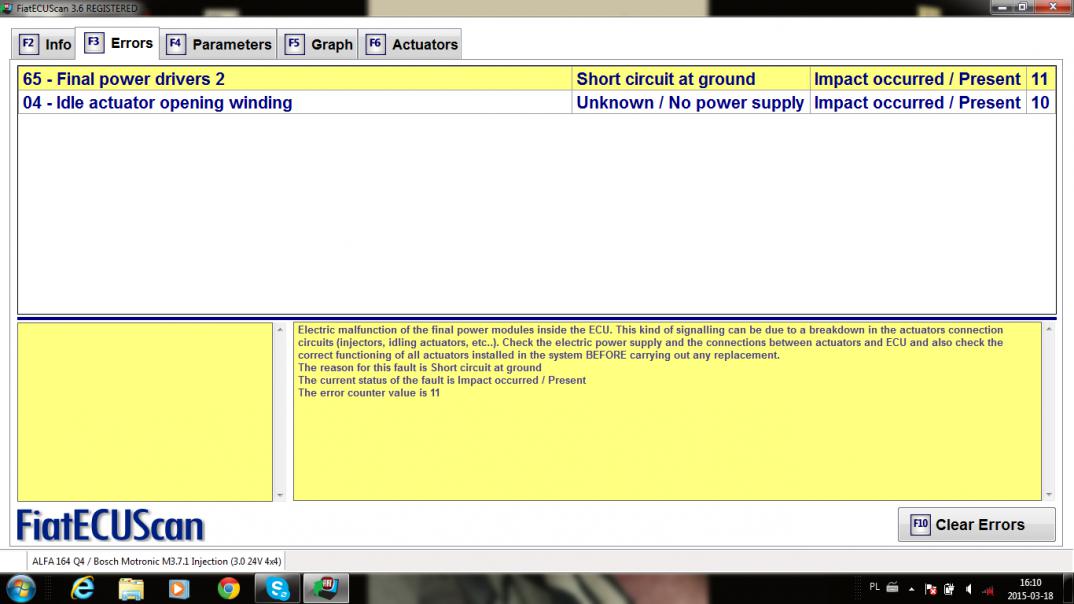

Dodaję odczyt bledu:
http://www.forum.alfaholicy.org/atta...d=162172&stc=1
czy ktoś z Was (w okolicach Krakowa) dysponuje sprawnym przepływomierzem do 164 24V (taki sam jak w vectra/omega V6) - bo nie jestem w 100% pewny tego na który podmieniałem.
Macie jakiś pomysł? czy ktoś z Was dysponuje schematem wiązki silnika do 164Q4? chyba w QV 24V będzie ta sama wiązka?
