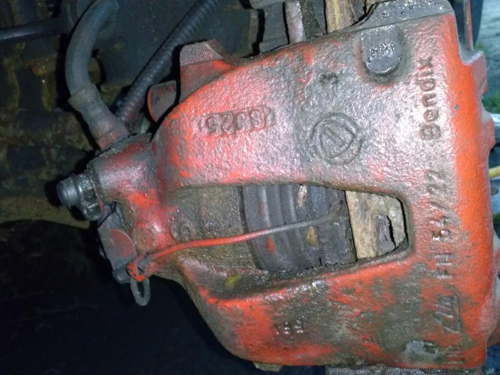

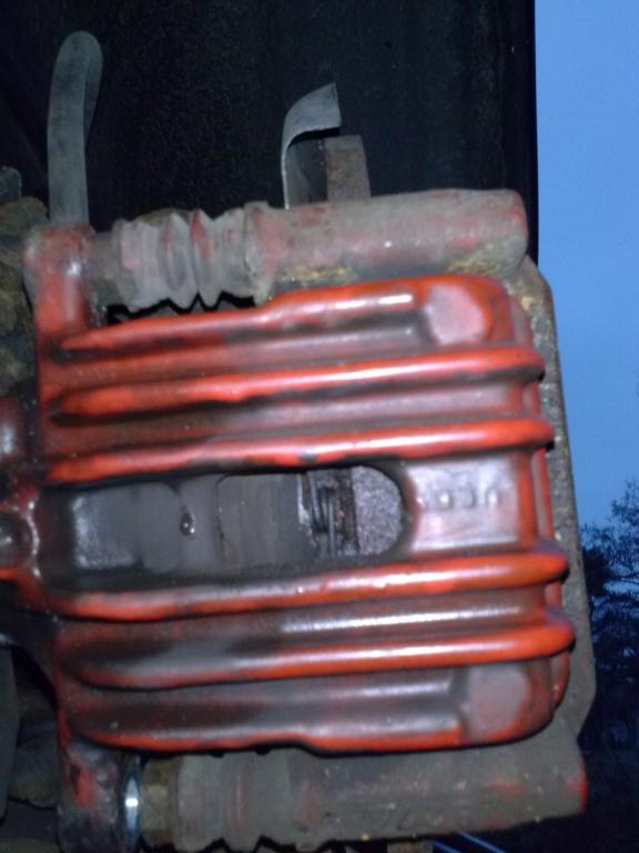

2 załącznik(i)
Tak jak Kudlaty napisał, szukanie w katalogach nie da stuprocentowej pewności. Trzeba ściągnąć koła i poszukać napisu na zaciskach. Przednie ATE wyglądają tak: (napis pionowo u dołu)
http://www.forum.alfaholicy.org/atta...d=162527&stc=1
A tylne LUCAS tak: (napis w pośrodku między żeberkami)
http://www.forum.alfaholicy.org/atta...d=162528&stc=1
Po demontażu i oczyszczeniu zaciskow wyszło że to Ate. Dziękuję wszystkim za pomoc.
