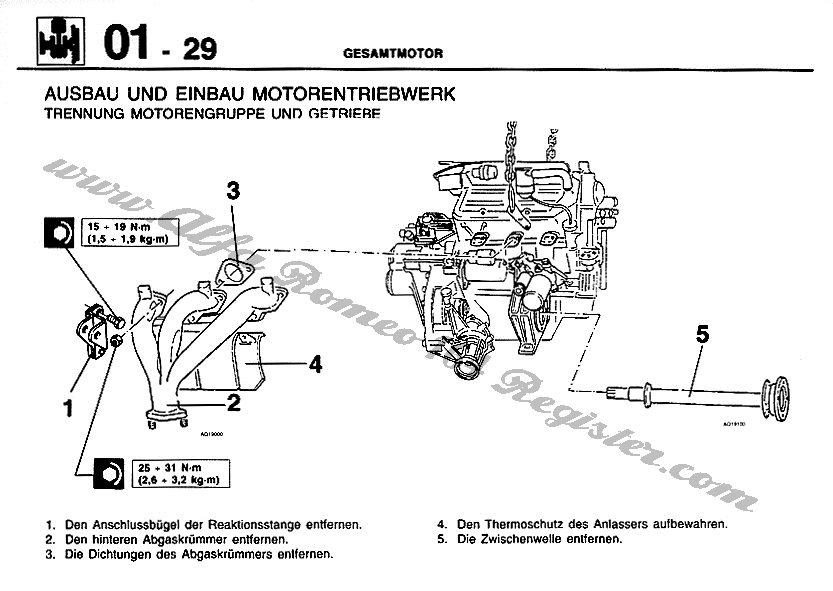

1 załącznik(i)
z rysunków tech. wynika, że osłona jest tylko pod kolektorem, osłona nad jest tylko z przodu.
