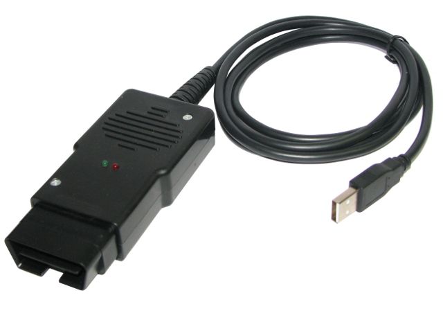

Podłączyłem wczoraj swoją Alfę pod komputer (posiadam interfejs + przejściówka na 3 piny).
