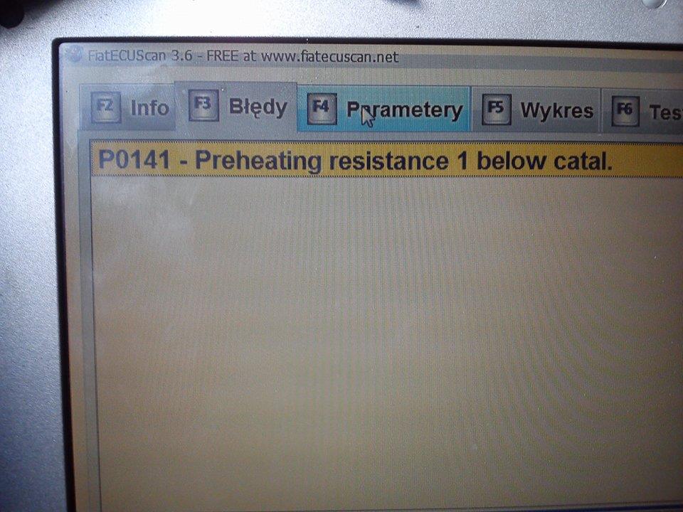

Było już trochę podobnych tematów ale żaden mi nie pomógł. Wiec pisze o co chodzi. Mianowicie wyskakuje mi check engine. Podłączając Alfę pod FESa( mam wersje nie zarejestrowaną) pokazał mi dzisiaj następujące błędyhttp://www.forum.alfaholicy.org/atta...d=163424&stc=1
Od razu skasowałem i kontrolka zgasła. Pojechałem się przejechać i po przejechaniu ok 30 km znów się zapaliła. Tym razem były już tylko te błędy: http://www.forum.alfaholicy.org/atta...d=163425&stc=1
Również je skasowałem ale od razu pojawił się błąd :http://www.forum.alfaholicy.org/atta...d=163426&stc=1
Kasowałem go kilka razy ale pojawiał się po chwili znów. Sprawdziłem napięcia sondy pierwszej i drugiej to skacze oną między 0 a 0,480. Obydwie sondy mają podobny pomiar. tak samo sprawdziłem i obydwie są open loop. Wymieniałem już dwa razy sondy na oryginalne ale używane i nadal to samo. Planuje wybebeszyć katalizator i kupić elektroniczny emulator drugiej sody z możliwością regulacji. Proszę was o pomoc bo już naprawdę nie wiem co z tym robić. Podejrzewam ze katalizator jest już zużyty :( Czekam na wasze odpowiedzi
