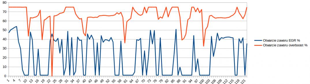

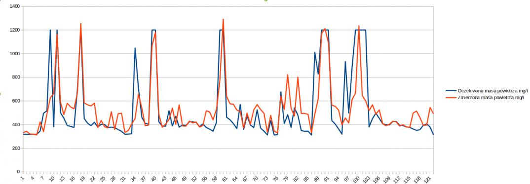

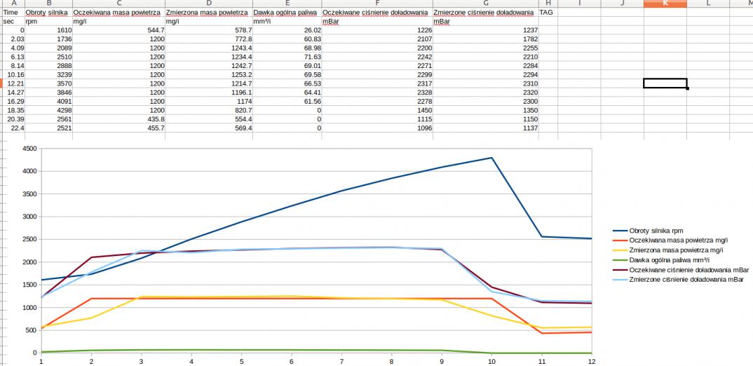

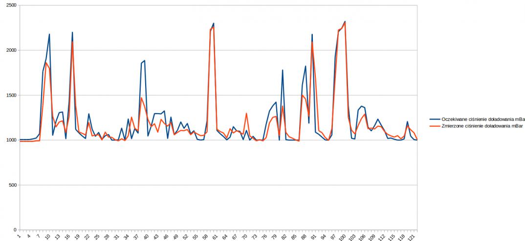

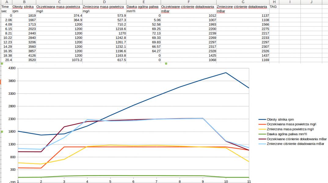

chcialbym kogos prosic o analize ponizszych wykresow. Powod: autko jakies slabe przy niskich obrotach, srednie spalanie 9.5l (glownie miasto - Wroclaw).
W sobote wyczyscilem EGR, przepustnice, wstawilem czesciowa zaslepke ( http://www.k-tak.pl/media/pictures/b...lepka_duza.jpg ). Po zalozeniu zaslepki auto nie chcialo w ogole odpalic. Na komputerze zero bledow. Odpalil wkoncu po 10tym razie i z poczatku chodzil nierowno. Pozniej wszystko sie ustabilizowalo. Troche dziwne?!
Mam kilka pytan, ktore pewnie objasnia mi sytuacje
1. "Otwarcie zaworu EGR" - po zalozeniu zaslepki, wartosc w ogole nie osiaga 100%. Wczesniej wartosci byly z calego zakresu 1-100%. Dobrze? teraz jak na wykresie
2. "Otwarcie zaworu overboost" - 75% standardowo, najnizsza wartosc podczas logowania to 56%. Jaki jest pelny zakres dzialania elektrozaworu? W jaki sposob jest on w ogole sterowany?

4. Ponizej kilka wykresow z excela. Nie byly robione wg best practice (3,4bieg 1500rpm i but w podloge) ale przy w miare normalnej jezdzie. Jesli trzeba, powtorze logowanie.
5. Jesli sa jeszcze jakies parametry ktore warto logowac, jestem otwarty na sugestie.
