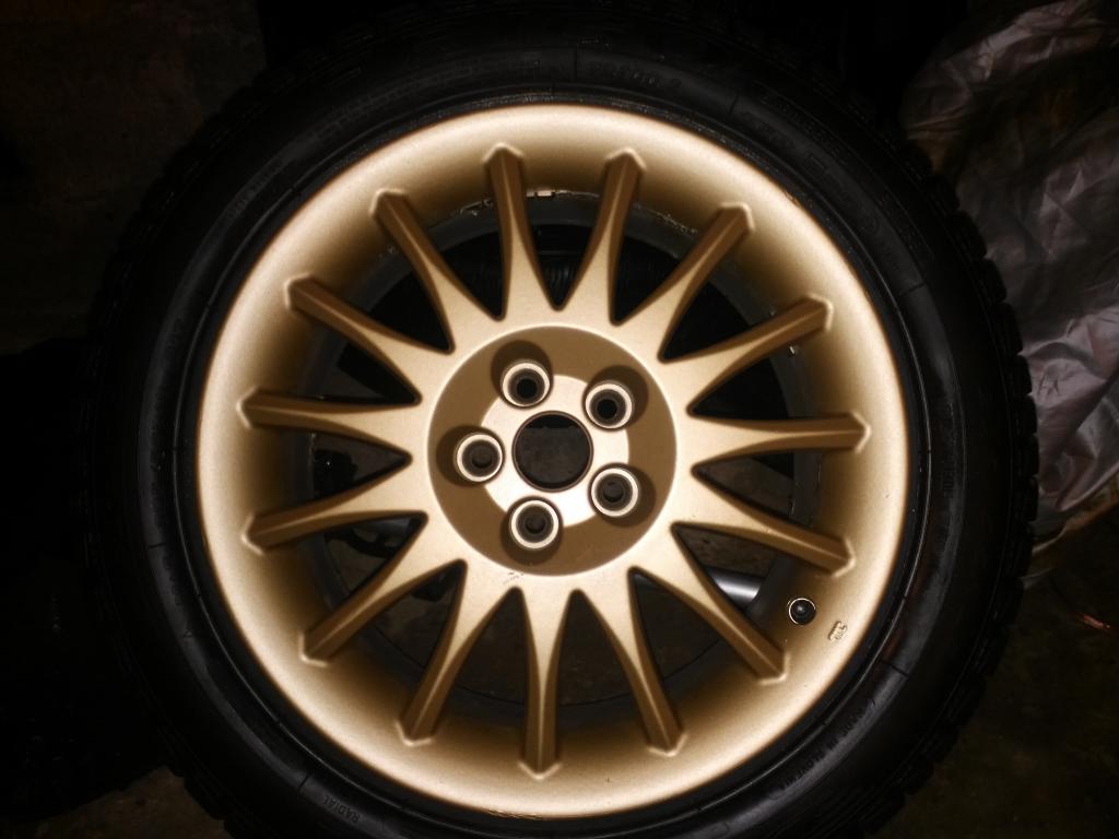

To jest efekt mojego pierwszego kontaktu z PlastiDipem- to są 4 cienkie warstwy nałożone sprayem, wyszło nadspodziewanie dobrze, teraz maluję kolejne 3 sztuki
http://www.forum.alfaholicy.org/atta...d=165119&stc=1
A co do zrywania to jest to naprawdę proste i zajmuje 20 minut
https://www.youtube.com/watch?v=TchX...ature=youtu.be
