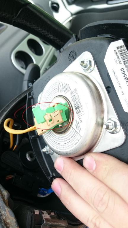

2. Odkręcamy poduszkę powietrzną- klucz imbusowy 5mm (moim zdaniem to był najgorszy moment). Delikatnie z wyczuciem unosimy poduszkę (żeby nie urwać taśmy airbag)

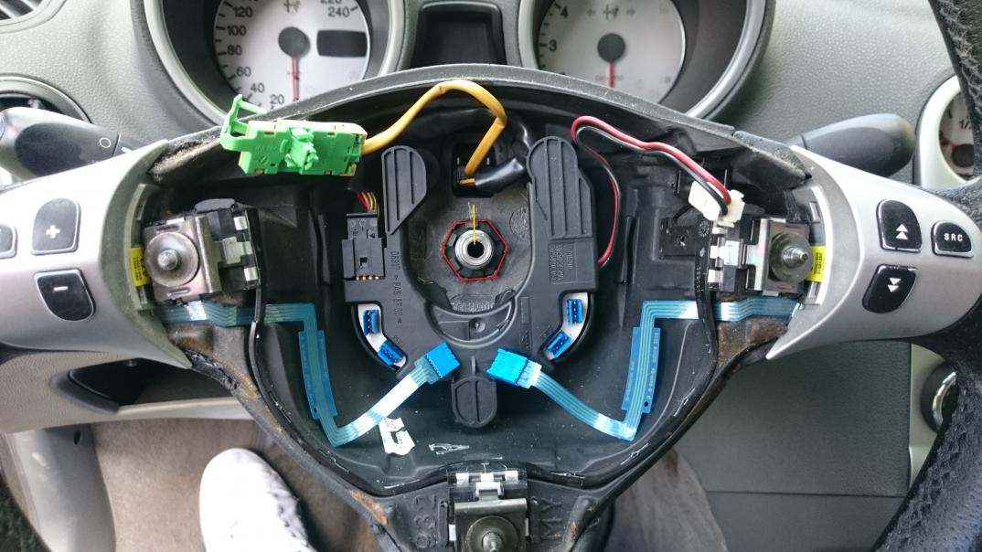

3. Odpinamy kostkę od poduszki powietrznej (oznaczone na czerwono), wystarczy delikatnie podważyć ten zielony plastik
.http://www.forum.alfaholicy.org/atta...d=165153&stc=1

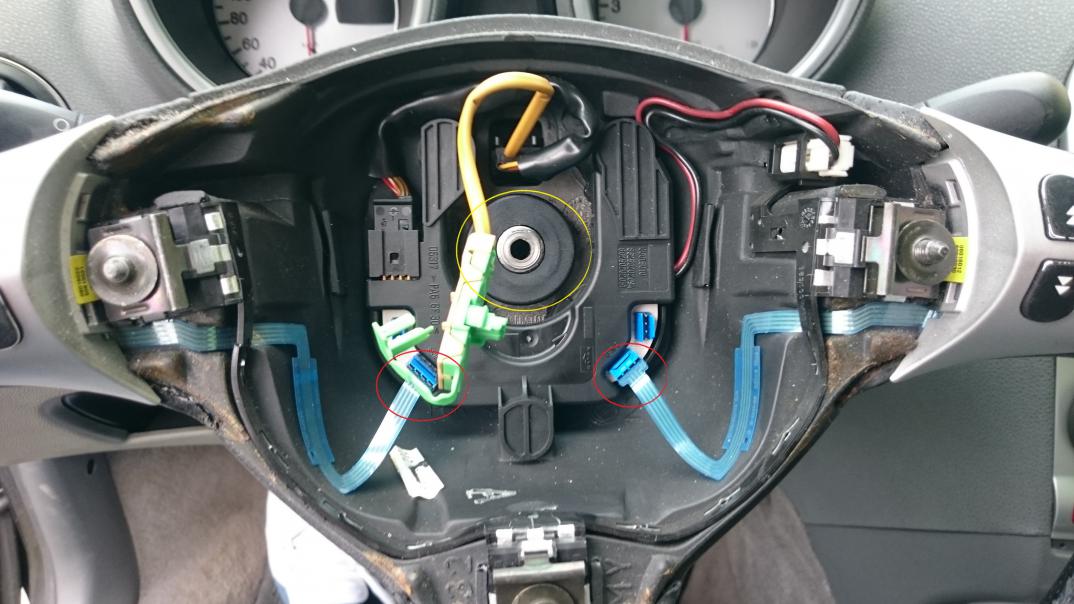

4. Odpinamy wtyczki wielofunkcji kierownicy (oznaczone czerwoną elipsą) oraz ściągamy plastikowe zabezpieczenie śruby kierownicy (oznaczone na żółto)
http://www.forum.alfaholicy.org/atta...d=165154&stc=1

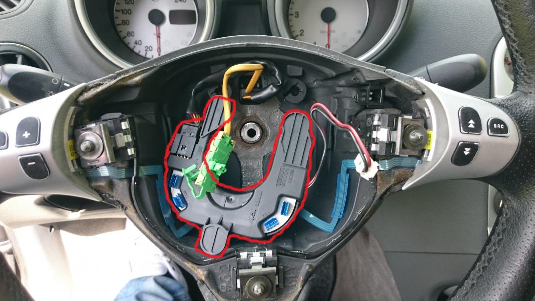

6. Ściągamy to co jest oznaczone na czerwono ten cały moduł, od dołu trzeba delikatnie podważyć, nie jest on niczym przykręcony.

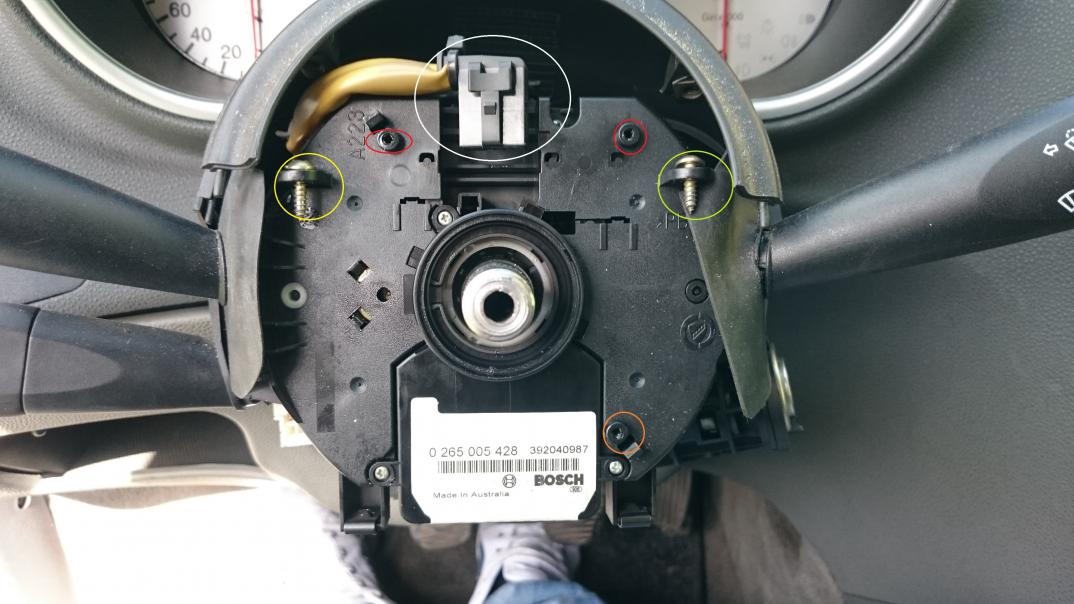

8. Odkręcamy pierścień znajdujący się za kierownicą- jest na 3 śrubkach- niestety nie zrobiłem zdjęcia ale postaram się to zobrazować. Na zdjęciu na czerwono oznaczyłem 3 punkty w których on siedzi. Kolorem żółtym oznaczyłem śrubki górnej osłony kolumny kierownicy, a kolorem białym taśmę airbag którą musimy wypiąć.
http://www.forum.alfaholicy.org/atta...d=165157&stc=1
9. Następnie odkręcamy czujnik skrętu kierownicy- tu jedna ważna uwaga, jeśli go zdejmiemy bez ruszenia nim, kręcenia go to nie będziemy mieli błędu- bynajmniej mi się udało tak że błędu nie miałem (kalibracja VDC)
http://www.forum.alfaholicy.org/atta...d=165158&stc=1

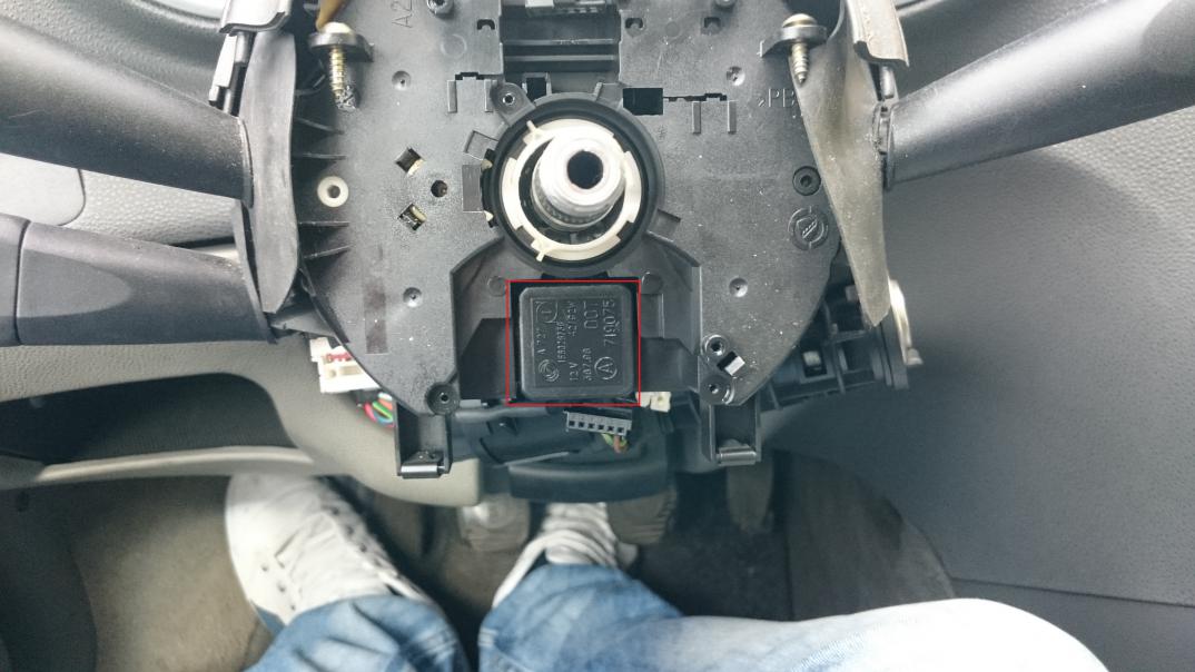

10. Mamy nasz przerywacz. Wyciągamy go :D
http://www.forum.alfaholicy.org/atta...d=165159&stc=1

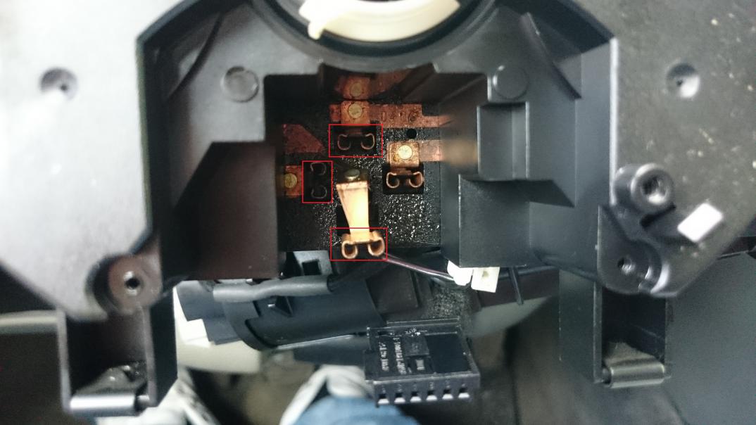

11. Przerywacz siedzi w miejscach oznaczonych na czerwono. Może się zdarzyć że dolna podstawka lekko się wygnie przy wyciąganiu- wystarczy delikatnie ją zagiąć a nawet trzeba bo później nie włożymy do końca przerywacza i nie będziemy mogli zamontować całej reszty. Nowy przerywacz musi siedzieć idealnie tak jak ten stary. Nie zrażajcie się ale mój naprawdę tak był zakotwiczony że nie szło go wyjąć.
http://www.forum.alfaholicy.org/atta...d=165160&stc=1
Ja dodatkowo psiknąłem profilaktycznie Contact sprayem oraz odtłuściłem powierzchnię bo ewidentnie widać, że była zabrudzona prawdopodobnie smarem z manetek.

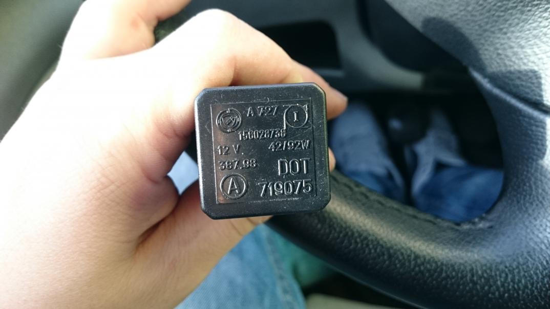

Poniżej jeszcze foto przerywacza z jego numerem gdyby ktoś potrzebował.
