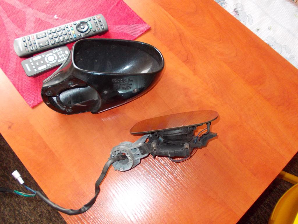

Dobra wiadomość a mam jeszcze jedno pytanie, ponieważ lusterko elektryczne zostało uszkodzone przy zetknięciu się z innym autem ale o dziwo składanie działa, to z niego zostaje ten trójkąt oraz podstawa w której jest ten silniczek? Dziś będę to rozbierał dopiero pierwszy raz i chciałbym jak najlepiej się przygotować.
Odkręcasz 5 śróbek z dołu lusterka i jedną pod szkłem. Tak trójkąt zostaje jest mocowany na 3 śróbki. Potem zostaje odkręcenie kolejnych 3 od całego mechanizmu i masz już je rozłozone tak jak na zdjęciu.

Więc wszystko rozkręcone i niestety nie mogę nic przełożyć :) bo bebechy w elektrycznym lusterku są zniszczone a żeby przełożyć składanie to trzeba cały plastik wraz z silniczkiem przełożyć do manuala. Dodam że można to roznitować ale plastiki(ramiona) niestety nie są zamienne.
