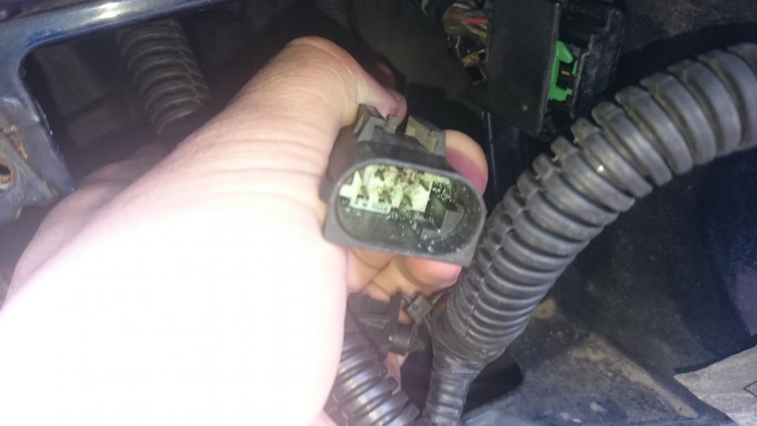

Dzięki, dałem rade ale okazało sie że to nie czujnik. Miałem przegnitą kostkę(wystające piny).
http://www.forum.alfaholicy.org/atta...d=166532&stc=1
Zna ktoś jakiś sposób żeby ją rozebrać? piny znalazłem na allegro, pozostaje tylko rozebrać wtyczke tylko k.. jak??
ja jak dokładałem czujniki to miałem to samo piny się utleniają. Jedynym rozsądnym rozwiązaniem to wymiana obu wtyczek( męska żeńska), lub zrób bajpas uszkodzonego przewodu resztę pozostaw we wtyczkach wpiętych ze sobą
