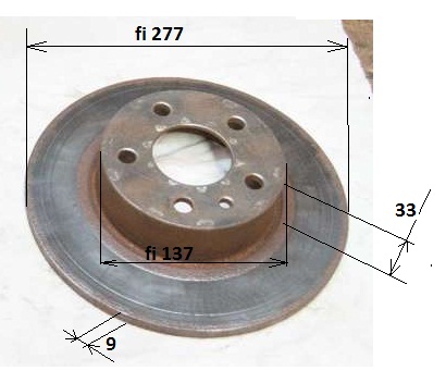

przednie tarcze-pomocy!
Zabrałem się z zamiarem wymiany tarcz i klocków przednich. po zdjęciu koła zdziwiłem się jakie mam tarcze (po kupnie auta jeszcze nie zaglądałem i nie wymieniałem ich) wyglądaja jak by były założone tylnie. na fotce moje tarcze z wymiarami
http://www.forum.alfaholicy.org/atta...d=166522&stc=1
Czy jest to możliwe że były założone tylnie czy tak mocno się starły.
Jak kupię normalne tarcze o średnicy 281mm i 15mm grubości bendą pasowały do zacisków bo sam już nie wiem co z tym zrobić.
Zaciski normalne przednie pod standardowe klocki.
Alfa to 156 1.9jtd 105km
Jeśli średnicę dokładnie mierzyłeś i mają 277 mm to rzeczywiście ciekawa rzeźba! Najmniejsze na przód to właśnie 281 choć tutaj różnica 4-5 mm nie jest najważniejsza. Bardziej ważna jest grubość części ciernej i szerokość całej tarczy.
Kup standardowe tarcze niewentylowane i powinno być dobrze.
Do 1.9jtd 105km standardowa tarcza przednia to 281mm niewentylowana, dlatego może ci się wydawać cienka i podobna do tylnej. Tylna jest mniejsza (251mm).
Tylna 276mm mogła pasować. Ale jak już zmieniasz to kup właściwą 281 i nowe klocki. Będzie za pewne lepiej.
