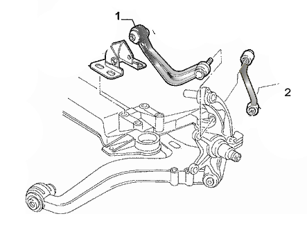

Witam! moja 166 wcina opony, powodem tego faktu jest / \ na tylnej osi. Poczytałem troche forum i dowiedziałem się że za regulacje w pionie odpowiada mocowanie górnego wahacza (banana) i któryś z forumowiczów stwierdził iż wystarczy popuścić 4 śruby mocujące belkę żeby udało się do nich dostać i koła postawić do pozycji | |. Czy ktoś z was próbował tego manewru? Nie wyobrażam sobie ponownie rozbierać całość żeby wyciągnąć belkę bo ostatnia wymiana tulei sprężyn itp, doprowadziła mnie do szału!!! Jeśli ktoś ma doświadczenie w tym temacie lub jakieś foty byłbym mega wdzięczny. Pozdrawiam Tomek
