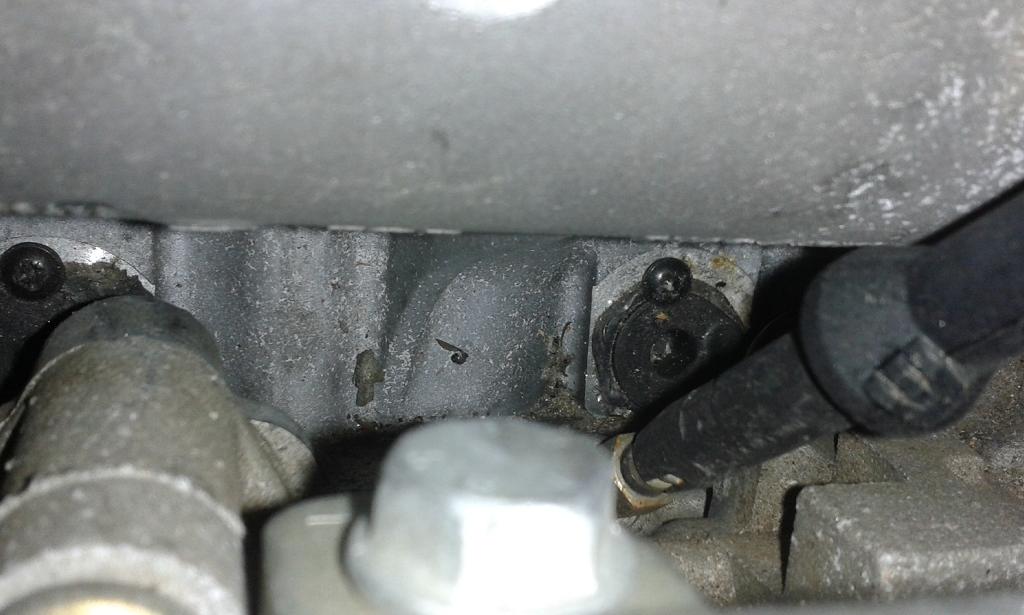

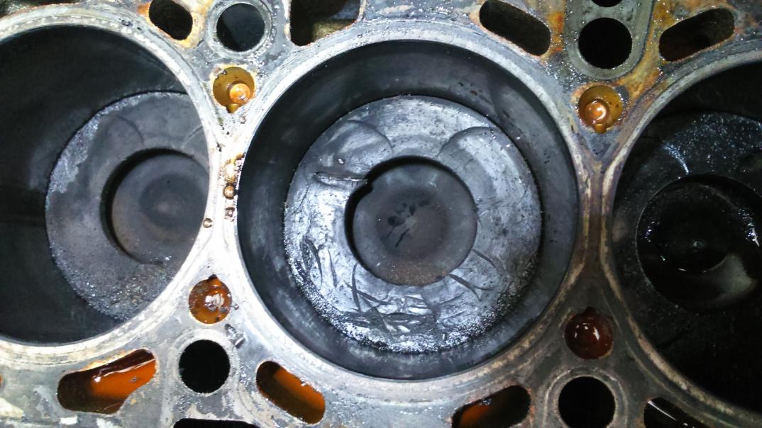

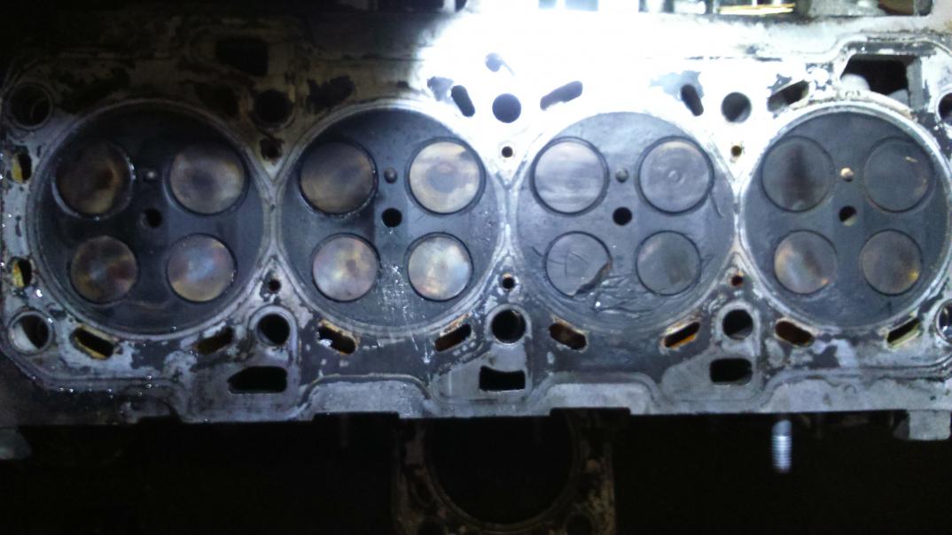

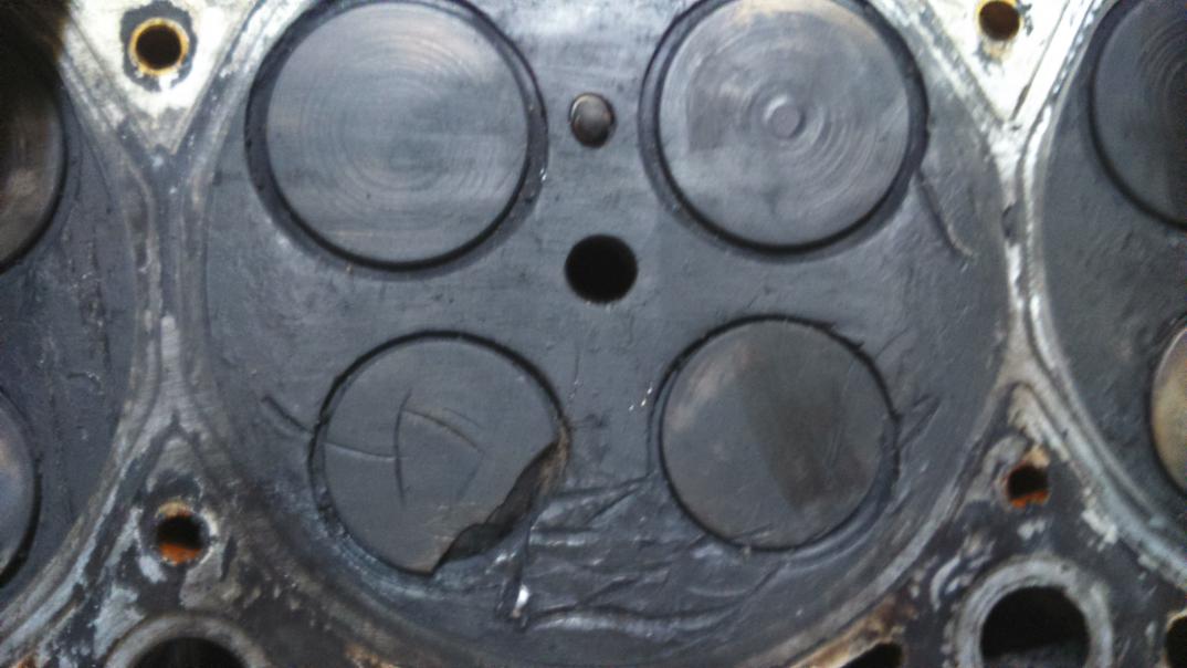

Tak wygląda motor po urwanych klapach...(warto je usunąć)....http://www.forum.alfaholicy.org/atta...d=167250&stc=1http://www.forum.alfaholicy.org/atta...d=167251&stc=1http://www.forum.alfaholicy.org/atta...d=167252&stc=1
Współczuję:-( Który rocznik? Przy jakim przebiegu Cię to dopadło?
Pierwszy tłok, od zewnętrznej strony wygląda na upalony, czy mi się wydaje? Bo jeśli tak, to chyba wtrysk nieźle leje. Tak czy inaczej bajzel niezły. Moje kondolencje.
Były tu wstawiane gorsze efekty. A o urywających się klapkach to już dawno pisali i się dziwię, że ludzie nie reagują puki są jeszcze :)
Mam znajomego mechanika, który ma Cromę 1.9 z plastikowym kolektorem i klapami. Jest świadom tego co się może stać, a i tak jeździe z nimi, bo mu się nie chce dłubać. A jak dupnie, to tylko raz :D
o fck, ale impreza...
Współczuję, a inni niech wyciągają wnioski.
Pozdrawiam.
- Rafał
Ciekawe po jakim przebiegu sie urwały, u mnie po 160 tyś byly w stanie idealnym a to chyba rzadkość.
No pieknie. U mnie klapy chyba jeszcze są ale we Francji zablokowali je w pozycji otwartej. Przy wymianie rozrzadu bede z tym walczyl. Tak wyglada ten patent.
