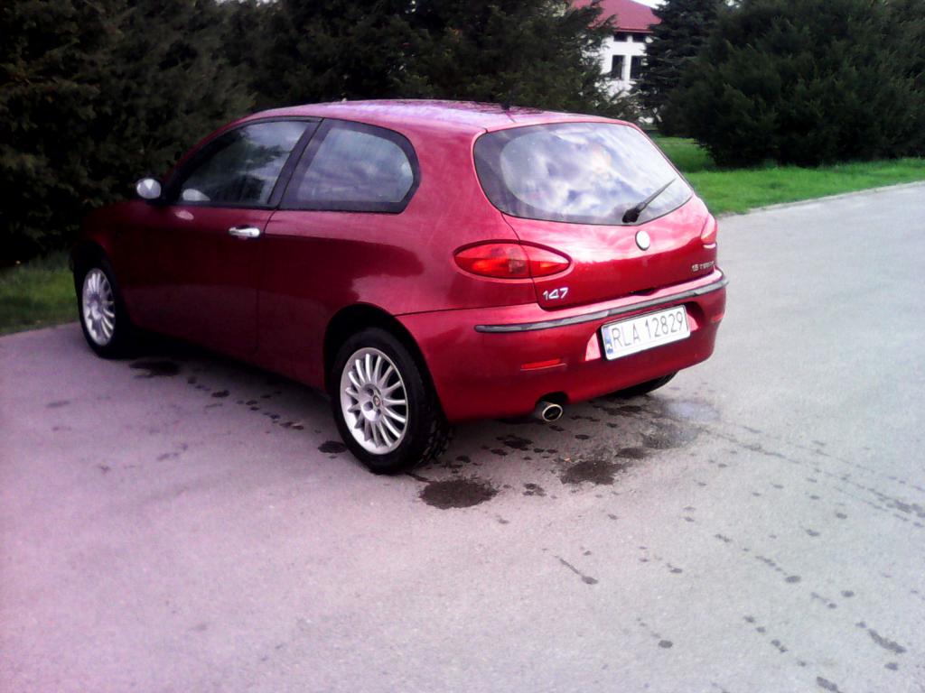

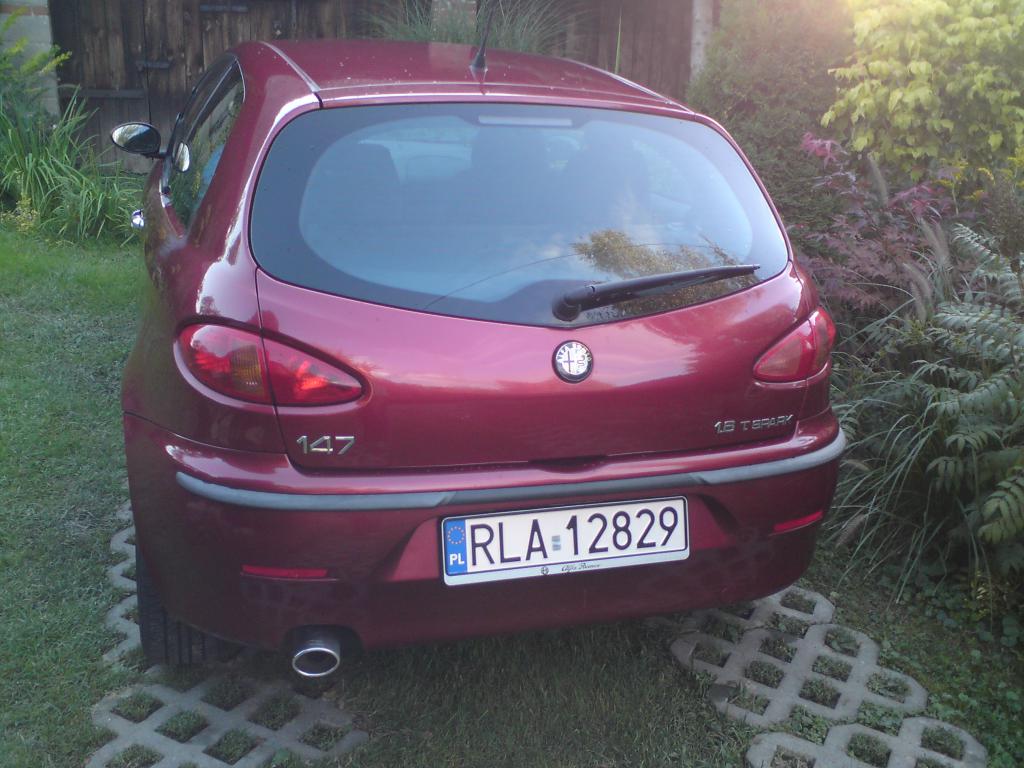

Może robił ktoś coś takiego i ma zdjęcie jak to wygląda? :)

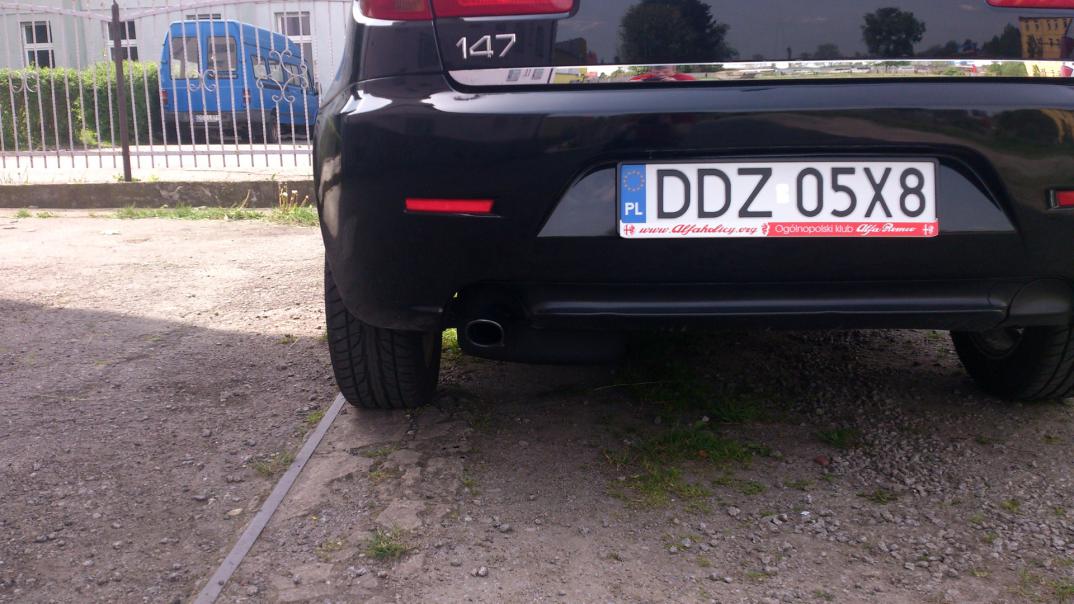

Ja tak zrobiłem. Wcześniej miałem prawie czarną 147-kę (BLU INCA), teraz mam w kolorze ROSSO Proteo. W obydwu malowałem tłumik na czarno plus nierdzewna końcówka ULTER http://ulter.com.pl/pl/offer/endings/universal/100 (nie jestem już pewny czy konkretnie ta, ale w tym stylu). W obydwu przypadkach wygląd na duży plus. W tej chwili nie znalazłem lepszego zdjęcia od tych (jakość tragiczna bo robione łyżką do butów):http://www.forum.alfaholicy.org/atta...d=167335&stc=1http://www.forum.alfaholicy.org/atta...d=167336&stc=1Jutro postaram się zrobić jakieś lepsze.
http://www.forum.alfaholicy.org/atta...d=167337&stc=1
a tak to wygląda :)
i tak :)

A tak wygląda przy czarnej:
http://www.forum.alfaholicy.org/atta...d=167342&stc=1
