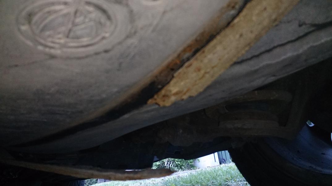

Pękło. Jedno z dwóch mocowań, wyglada to na stalową taśmę. Najgorsze jest to, że wczoraj tankowałem do pełna... Gdzie to ustrojstwo dostanę?

W sklepie pytałeś? Ewentualnie zapytaj Tomka.

Najszybciej średnio kumaty mechanik Ci dorobi, tak co potrafi zrobić coś więcej niż wymienić część.
Ta taśma to nie jest mocowanie baku. Bak mocowany jest śrubami, natomiast taśma zapobiega odkształcaniu baku jak nalejesz dużo paliwa.
zawsze tankuje po korek jak to po wypłacie ;) jutro nawiedzam sklep w poszukiwaniu tego jak nie to Tomka ;) http://www.forum.alfaholicy.org/atta...d=168586&stc=1
Możesz też spróbować z taśmami z... Poloneza :) Trzeba je tylko troszkę przedłużyć ale zrobią robotę.
sklep poinformował, że nie ma na stanie, nie ma w produkcji i nie ma zamienników. owe taśmy we wszystkich włoskich są.
