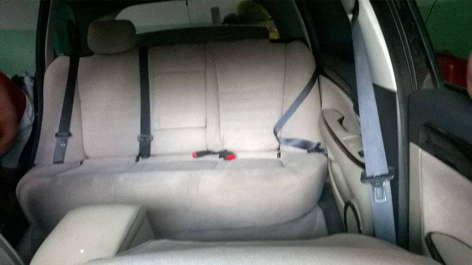

Niestety zrobiło się ciemno i nie zdązyłem już tak jak planowałem zrobić płukania całego wnętrza na sam koniec (w sumie było by to już 6ste płukanie) ale z efektu jestem zadowolony. Poza kilkoma miejscami przeoczonymi przeze mnie i fotelem kierowcy który był najbardziej zajechany - efekt dla mnie bomba. Chociaż zobaczę jak to jutro będzie wyglądać przy świetle dziennym. No i pozostało jeszcze wyszczotkowanie na sam koniec (zrobiłem bagażnik, który był prany jako pierwszy i powiem szczerze - efekt taki, że kopara mi opadła na ziemie.
Fot nie robiłem - po 50/50 na skórze, którego nie mogę domyć do dzisiaj i z uwagi na ogromny żal lejący się z nieba nie pokaże efektu. Jedno foto na praktycznie gotowo + mogę wrzucić końcowy jak wyschnie.
http://www.forum.alfaholicy.org/atta...d=169671&stc=1

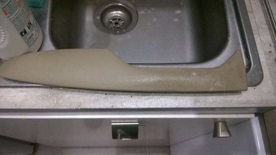

Ale na deser - tak dbał poprzedni właściciel - rączka kierowcy.
http://www.forum.alfaholicy.org/atta...d=169672&stc=1
