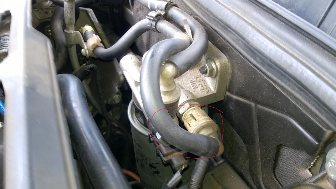

Z filmu nici bo nie słychać na nagraniu tego dokładnie. Kiedyś coś mi się o uszy obiło o filtr paliwa i jak jest buczenie to faktycznie jeden przewód zaczyna ani by drżeć, czuć na nim wibracje, buczenie ustaje to przewód też umiera. Zaznaczyłem na zdjęciu o który chodzi. Ma ktoś jakiś pomysł o co biega?http://www.forum.alfaholicy.org/atta...d=169334&stc=1
Hej kolego miałem kiedyś podobny problem, tyle ze w BMW. Winowajcą był dolot powietrza - wąż sie obluzowal i tylko na niskich obrotach powodował drgania odbijając sie o obudowę chłodnicy. Też przeważnie na zimnym. Pomogło uszczelnienie.
