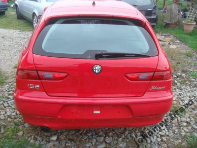

Alfa Rosso 289, baza pastelowa + klar, kolor pozmianowy tzw New Alfa Red po 2008 roku, bardzo mało takich aut jest na rynku
http://www.forum.alfaholicy.org/imag...015/06/163.jpg
ja własnie mam taki mięki lakier:)
Miękki? :D
Btw, oryginalnie to ten lakier jest akrylem, si?
w sensie łatwo kamyki obstukują:),i łatwo drapnoc go,w 156 bardziej odporny miałem
