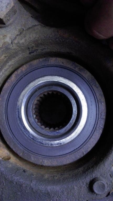

Teraz moje pytanie brzmi, czy mając rozebrane całe zawieszenie przednie, warto wymienić coś na "zapas" :)
Osłony na przegłubach są już raczej w bardzo średnim stanie i z jednej wydostaje się smar. Myśle czy wymieniając osłony nie było by warto od razu wymienić przegubów wewnętrznych/zewnętrznych zwłaszcza że to nie duży koszt części a podobno w JTD potrafią się sypać.
Następna sprawa to problem z ABS'em, po podłączeniu pod komp nie wykazuje żadnych błędów. Aczkolwiek cały czas załącza się przy ostatniej fazie hamowania (na suchym, na mokrym, zawsze na koniec). Ma ktoś jakiś pomysł jak to ugryźć ? Wyczyścić czujniki czy coś jeszcze?
