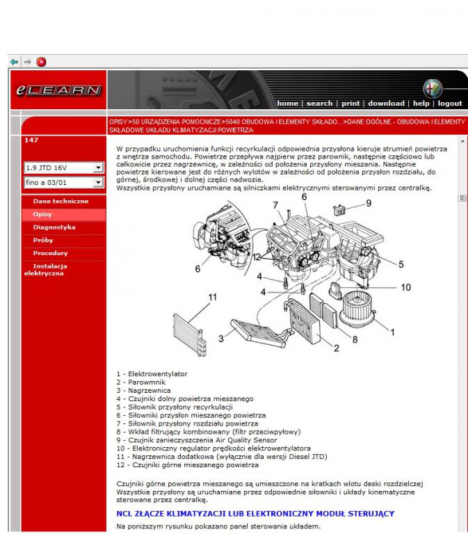

Witam
Może mi ktoś podać numer części: silniczek odpowiedzialny za regulację temperatury klimatyzacji 2 strefowej ( z tego co wiem to są tam chyba 3, a ja potrzebuję dorwać ten który odpowiada za regulację temperatury klimy / nawiewu: grzanie w zimie na zagrzanym silniku, chłodzenie w lecie z klimatyzacji )? AR 147 1.9 JTD 16V 05.2003r przedliftowa VIN" ZAR93700005098272. Przekopałem forum i nie znalazłem + do tego posiedzenie w EPER`ze i nie mogę znaleźć ( chyba że tak szukałem ;P ) i jeżeli ktoś wie to ewentualnie cenę tegoż silniczka ( nowego ).
dzięki & pzdr
Seba
