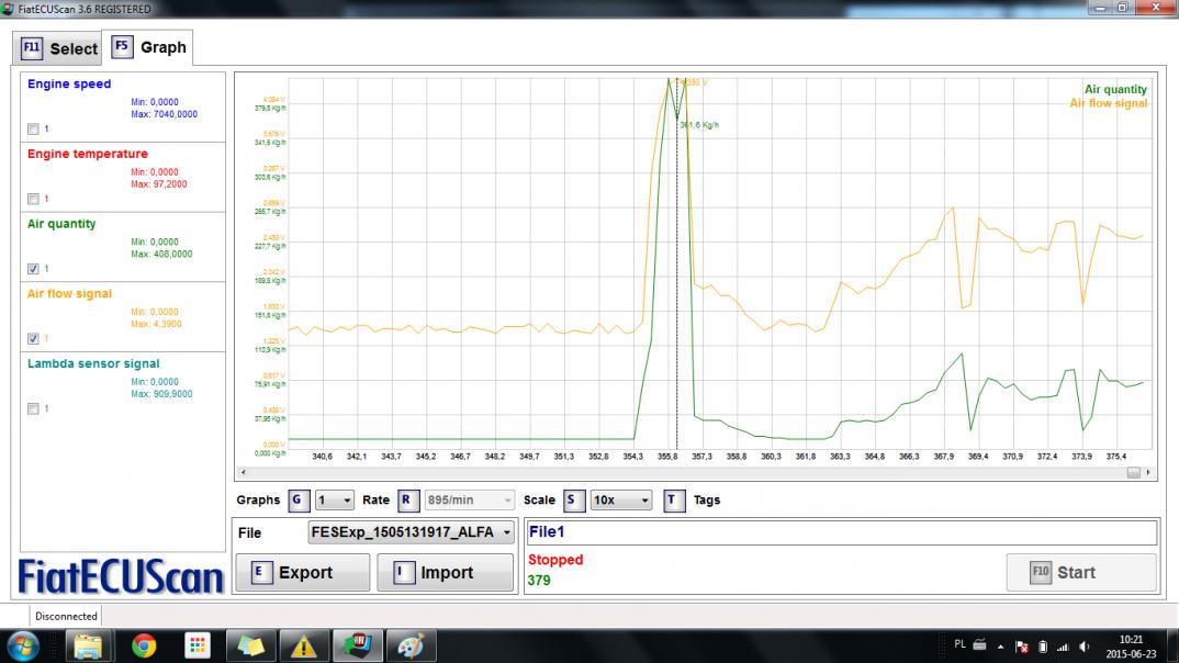

Samochód od kupna trochę mi mulił, szczególnie poniżej 3000rpm i na zimnym silniku. Sprawdziłem przepływomierz (znalazłem gdzieś na forum opis jak sprawdzić, silnik zagrzany, na luzie, gaz w podłogę), napięcie wynosiło ~3.8V czyli dużo poniżej poprawnego które powinno wynosić w okolicach 4.5V. Kupiłem przepływomierz używany, wymieniłem, w teście wyszło ~4.3V czyli w granicach błędu.

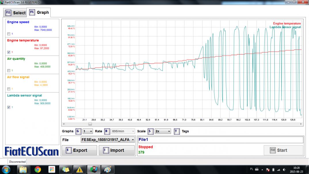

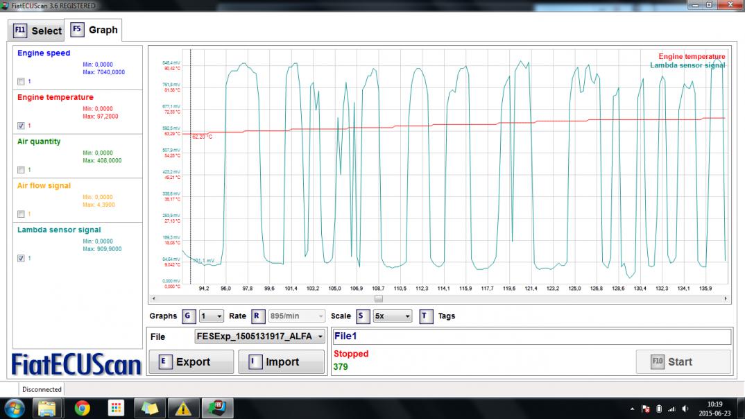

Po podpięciu pod komputer pokazuje błąd integratora sondy lambda (P0170) oraz współczynnika TRA (P1172). Błąd P1172 pojawił się dopiero po jakimś czasie, w czasie ustawiania gazu obserwowałem i TRA roslo powoli podczas postoju auta (nie jestem pewny czy podczas jazdy również). W tym momencie wynosi poniżej 300ms. Gdzie szukać przyczyny wzrostu spalania, da się to poprawić, czy mam się po prostu z takim stanem rzeczy pogodzić?
Byłbym wdzięczny za każdą odpowiedź/pomoc, widziałem że pomagasz na forum ludziom, myślałem że zgłoszę się osobiście Jak znajdziemy jakieś rozwiązanie to opiszę wszystko w temacie na forum, dla potomnych.
Nie mam teraz dostępu, ale postaram się jutro wstawić wykresy przepływomierza i sondy. Czy jeszcze jakieś dane/wykresy z MESa pomogłyby w diagnozie?
